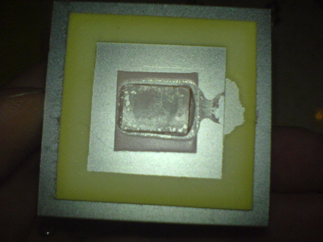

Jæja, nú er ég að fikta með eitt móðurborð og er meðal annars að skifta um viftu á örgjörvakælingunni og setja nýtt lag af kremi á örgjörvann en svo datt mér í hug að gera aðeins meira en bara það og ákvað að kíkja aðeins á Northbridge og heatsinkið á því. Mér datt í hug að taka heatsinkið af og setja nýtt lag af kremi undir það líka en eftir að ég losaði báðar festingarnar á heatsinkinu þá reyndist það samt vera ennþá svoldið fast við móðurborðið svo ég reyndi að toga í það og tókst svo að losa það nánast alveg af nema það var einn punktur undir sem var aðeins meira fastur svo ég togaði aðeins betur og náði síðan að lokum að taka það alveg af en þegar ég sá undir heatsinkið þá fór ég að sjá svoldið eftir að hafa tekið það af (sjá mynd) :|
Gerði ég einhverja vitleysu? Er þessi rifa undir heatsinkinu vandamál? Get ég lagað þetta með smá þrifum og nýju lagi af kremi? :-k
Undir heatsink, smá rifið hægra megin

Gúmmí hringurinn sem þú reifst er til þess gerður að vernda "kjarnann" á norðurbrúarpakkanum frá því að skemmast.
Það virkar þannig að hann heldur norðurbrúar heatsinkinu level við kjarnann svo heatsinkið brjóti ekki kjarnann.
Þetta er svo lítil rifa að það ætti ekki að koma að sök, farðu bara varlega þegar þú setur heatsinkið aftur á (ekki halla því).
Já og mundu líka að þrífa gamla kælikremið af með hreinsuðu bensíni og setja nýtt á milli.

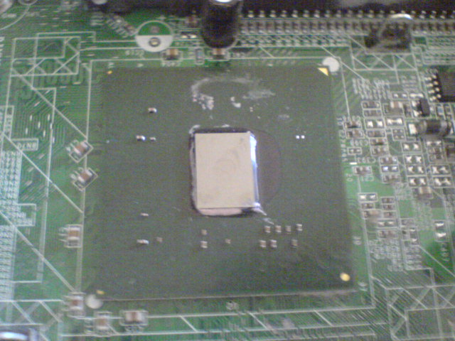

Ég hætti reyndar að nota wc pappírinn, fannst hann aðeins of grófur og pínu erfitt að nota hann þannig að ég keypti eyrnapinna og þeir hafa reynst mér mjög vel. Er svotil alveg búinn að hreinsa undir heatsinkinu, það er bara smá dökkur blettur eftir en allt kremið er amk. farið, og svo er norðurbrúin líka orðin mjög fín en bara svona til að hafa allt fullkomnlega á hreinu þá er hér mynd af henni, er þetta ekki bara nógu fínt? :-k
Nærmynd af norðurbrúnni

Dökka dótið er alltaf , átt ekkert að hreinsa það af.
Engin ástæða til að gera þetta fínara, þú ert að fara skíta þetta aftur út eftir smá stund :)
