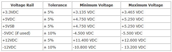

Ok, nú er ég að spá svoldið meira í voltage tölunum og ég keyrði bæði SpeedFan og Hardware Monitor og þar sé ég sumt sem er eitthvað skrítið
Þetta sýnir SpeedFan mér og Hardware Monitor sýnir það sama nema fyrir -12V sýnir það -6.85 sem rokkar samt aðeins niður og upp og fer stundum rettsvo niðurí -8 en samt frekar sjaldan, er aðallega að rokka á milli -6 og -7. Ég hef voða lítið vit á þessum tölum en hef aðeins lesið mig til og fann t.d. eftirfarandi töflu á þessari síðu hér
Samkvæmt þessari töflu þá er -12V, -5V og +5V (sem er +5V VCCH í Hardware Monitor) hægra megin hjá mér eitthvað í ruglinu. Einhver sem getur sagt mér eitthvað meira um þetta? Eða eru þessar mínus tölur kannski allt í lagi?

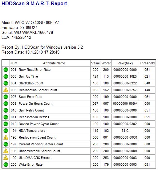

Jæja, er nokkuð öruggur núna að ég sé búinn að leysa vandamálið!
Eftir að ég var búinn að vera að keyra sjöuna mjög stable á 500gb disknum og ekkert vesen þegar ég keyrði WEI, að þá prófaði ég að tengja annan Raptor diskinn við með usb snúru og þegar ég fór í Disk Management þá kom að ég þyrfti að Initialize-a diskinn. Ég gerði það en þá fékk ég villu um að aðgerðin gæti ekki verið framkvæmd vegna "I/O device error". Þá prófaði ég að tengja diskinn við fartölvuna en þar kom hann strax inn, ekkert vesen. Þá prófaði ég að tengja hann aftur við turntölvuna og þá virkaði hann alveg þar. Næst fór ég svo í það að gera full format og svo náði ég í nokkur forrit til að skoða diskinn betur. Ég náði t.d. í HDDScan sem gaf mér eftirfarandi upplýsingar um diskinn:
Eins og sést þarna er diskurinn langt frá því að vera í lagi
En svo vildi ég skoða hinn Raptor diskinn svona líka og bera þá saman en eins og er hefur mér ekki tekist að fá hann inn í Disk Management, fæ sömu I/O villuna þegar ég reyni að gera "Initialize Disk" bæði í turnvélinni og á lappanum, svo ég sé ekki betur en að hann sé í verra ástandi
En ég er þá amk. búinn að staðfesta endanlega hvað vandamálið var og er bara mjög ánægður með það og líka ánægður með að þurfa ekki að taka allt í sundur bara til að skipta móðurborðinu sem reyndist sem betur fer ekki vera gallað
