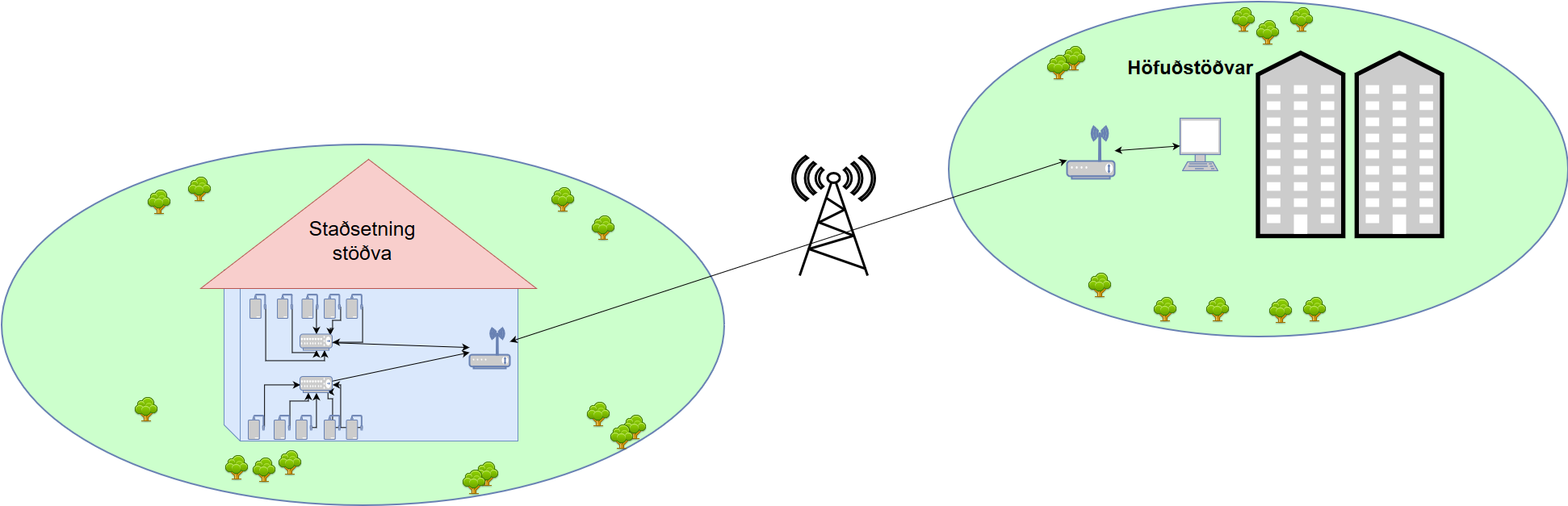

Er með smá pælingar í gangi. Ef X mörg tæki segjum 100 stykki (ekki tölvur, bara búnaður sem er með net tengi möguleika) eru á einni staðsetningu. Hvernig er best að setja dæmið upp til að geta þjónustað, fengið yfirlit og almennt ástand frá annari staðsetningu.
Smá útskýring
100 tæki frá Staðsetningu A þurfa að koma merki til staðsetningu B sem á að þjónusta þær.
Búnaður á staðsetningu A getur verið hvað sem er en einfalt er betra
Hafði hugsað einhver skonar vpn tunnel launs til að hafa samband eða eru þið með skemmtilegri lausnir.
Langar bara í pælingar og umræður og sjá hvert þetta fer.
Teiknaði þessa frábæru mynd til að sjá þetta sjónrænt (ekki að það hjálpi held ég :D )

Ef hraði er eitthvað sem skiptir miklu máli þá er möguleiki að fiber tengja sig milli staðsetninga t.d í gegnum metronet Vodafone.
https://vodafone.is/fyrirtaeki/lausnir/internet-fyrir-fyrirtaeki/tengileidir/
Þá væri t.d router netsambandið á einum stað og switch á hinum staðnum og þá væri eins og þú værir tengdur inná "Lan" á báðum stöðum. Myndir þá borga ákveðið línugjald aukalega (ofan á internetáskriftina). En Ég átta mig ekki á heildarmyndinni til að geta sagt að þetta gangi upp.

VPN Tunnel er kostur sem er talsvert notaður í svona.
Annað sem þú gætir notað er Nagios sem setur uppá stað A og getur fylgst með í vafra á stað B,C,D osfrv.
Það eru til aðrar lausnir sem svipa til Nagios sem ég þekki ekki, en Nagios getur gefið þér svo ótrúlega margt sé það rétt sett upp

Mundi sleppa öllu flækjustigi eins og VPN og leifa bara location A að tala við location B í firewall á porti 22 eða hvaða port þið eruð að nota undir ssh, athugið að ssh er dulkóðað og það þarf ekkert að vera að flækja það meir. (fer reyndar eftir hversu margar vélar á að tala við á location B?) þá væri bara hægt að raða því upp í firewall B að port forwarda fleiri portum, þ.e. ein vél fengi port 22 og næsta port 2222-2230 etc...

ódýrasti kosturinn, svínvirkar og ekkert bull.
Leyfa bara SSH traffík frá A til B, og nota ssh key based authentication.
... þar að segja ef tæki á A styður SSH...
Annars gætiru notað eitt tæki á stað A til að búa til SSH tunnel yfir á B, og leyft tækjum á A að tala við tunnel port.
t.d. Raspberry Pi sem myndi eingöngu nota sem SSH tunnel, SNMP og eithvað sprell.
