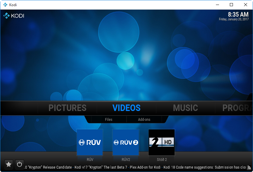

Svo bjó ég í ganni til 3 plugin fyrir Kodi, sem gera í raun ekkert annað en að launcha þessum straumum beint. Ástæðan fyrir því að ég ákvað að búa til plugin utanum þetta var svo ég gæti bætt hverri rás inn sem shortcut á heimaskjáinn í Kodi, sjá mynd:
2017-01-20 08_35_29-Kodi.png (471.54 KiB) Skoðað 4339 sinnum
Ég set þessi plugin með líka sem viðhengi. Til að installa seturðu þessar .zip skrár bara á stað sem er aðgengilegur úr Kodi hjá þér, ferð svo í System->Addons->Install from .Zip file og browsar á þau og velur. Svo geturðu farið í System->Settings-Appearance->Skin Settings->Shortcuts og addað þessu inn sem Video menu shortcut (Í default Confluence skinnu a.m.k).
