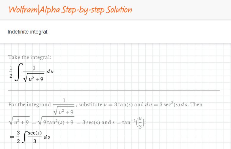

Kauptu þér aðgang að Wolfram... sérð ekki eftir því. Þá færðu step-by-step útskýringu ;)
http://www.wolframalpha.com/input/?i=1% ... u&dataset=
Ég hef nú aldrei komist svo langt að nota sec, en hér er sneak peak af því hvernig úlfurinn leysir þetta:
1/2 * integrate (1/(sqrt(9+u^2)) du

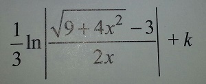

Annars hér er lausnin sem gefin er.
Heyrðu takk kærlega fyrir, prufa þetta. Annars er sec(x)=1/cos(x) bara. Vantar samt ekki 4 fyrir framan u^2 þarna?
