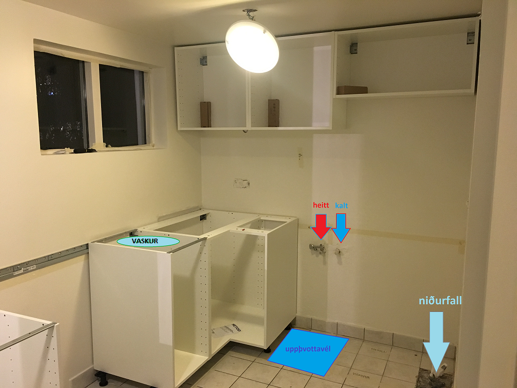

Er að rifa eldhúsið heima og er að setja upp nýja eldhúsinnréttingu.
Vaskurinn skiptir um stað og fer á vegginn við hliðina.
Ég heyrði í pípulagninameistara á Facebook sem ætlaði að kíkja á mig eftir helgina. Hann getur ekki gert þetta núna því hann er ekki með vinnubílinn sinn - og hann þarf svo mikið af verkfærum í þetta o.þ.h. en hann er bara á fjölskyldubílnum
Hvað er svona flókið við pípulagnir? Afhverju þarf heilan vinnubíl í það að tengja einn vask?
Maður gerir ráð fyrir því að þetta sé svipað flókið og að tengja garðslöngu, bara með öðrum efnum.
Er hvergi hægt að fá bara framlengingar á þessar slöngur sem koma úr blöndunartækjum, sjá mynd. Ef ég fengi 2-3 metra svona slöngu þá tæki mig svona 3 mínútur að tengja vaskinn. Svo bara PVC rör í niðurfallið og voila.
Svona lítur þetta út:

Ef ég væri að skipuleggaj þetta eldhús þá mundi ég pæla í:
1 - Kranarnir sem standa út bakvið uppþvottavélina munu verða fyrir = hún mun standa út úr innréttingunni
2 - Niðurfallið í gólfinu verður til vandræða þar sem það þarf vatnslás undir vaskinn og fyrir það sem mun koma úr uppþvottavélinni og þetta fer ekki í sökkulinn því þá er enginn vatnshalli = áskrift á tjón.
3 - Rafmagn fyrir uppþvottavélina?
4 - Af hverju virðist sem að einhver hafi tengt uppþvottavél við heita vatnið?
Niðurstaða:
Það þarf að:
Setja niðurfallsrör í gegnum alla skápana með tilheyrandi vatnslásum og vatnshalla og einhvernvegin inn í og í gegnum botninn á miðjum skáp sem fer þarna í hornið. (vonandi á ekki að vera ísskápur þar)
Þá þarf að setja plaströr fyrir heitt og kalt frá rörunum í veggnum að vaskinum og líklega beygju og krana fyrir uppþvottavélina svo hægt sé að ýta henni inn undir borðið, svo hún standi ekki út.
Finna stað til að tengja uppþvottavélina í rafmagn.
Og þetta er flest langauðveldast að leys ameð því að taka úr veggjunum fyrir þessum lögnum, múra smá og sparsla, þá kemur þú vatnslögn og rafmagni á rétta staði... niðurfallið er líklega erfiðara mál.
En þar sem ég viðskiptafræðingur þá mundi ég kalla á fagmann... man að eftir klúður hjá sjálfum mér þá las ég á bíl rafvirkjameistara daginn eftir "Klár getur, reyndur gerir betur"
Hugsa núna alltaf þessa anskotans setningu áður en ég fer í framkvæmdir sjálfur :-)

rapport skrifaði:Ef ég væri að skipuleggaj þetta eldhús þá mundi ég pæla í:
Skáparnir eru 60cm djúpir og borðplatan bætir svo við amk. 2-3cm svo dýptin er um 63cm. Uppþvottavélin er um 55cm svo hún kemur ekki til með að standa út, kranarnir eru ekki nema 4-5cm svo það er nóg af pássi eftir.
rapport skrifaði:2 - Niðurfallið í gólfinu verður til vandræða þar sem það þarf vatnslás undir vaskinn og fyrir það sem mun koma úr uppþvottavélinni og þetta fer ekki í sökkulinn því þá er enginn vatnshalli = áskrift á tjón.
Mjög valid punktur, þyrftum að hafa halla á rörinu alveg frá vatnslás, í gegnum hornskápinn, bakvið uppþvottavél og svo niður í niðurfall. Svo tengja frárennslið frá uppþvottavél í vatnslásinn. Ekki óyfirstíganlegt held ég, en hvort maður eigi að vera að brjóta gólfið fyrir svona low budget verkefni veit ég ekki.
rapport skrifaði:3 - Rafmagn fyrir uppþvottavélina?
Það er fyrir ofan niðurfallið.
rapport skrifaði:4 - Af hverju virðist sem að einhver hafi tengt uppþvottavél við heita vatnið?
Uppþvottavélin tekur heitt vatn.
rapport skrifaði:Niðurstaða:
Það þarf að:
Já, maður á það til að vera full bjartsýnn og hrokafullur í svona framkvæmdum.
Langaði bara að ræða þetta, þar sem það er engin leið að fá svör frá iðnaðarmönnum fyrr en þeir mæta á svæðið... ef þeir mæta á svæðið.
Nenni bara svo lítið að fara að brjóta allt í spað með tilheyrandi ryki og rusli fyrir einn helvítis vask.

Ég skil hugmyndina að hafa vaskinn undir glugganum, það er kósý að vera horfa út og vaska upp.
En það sem þú ert með uppþvottavél, er þá ekki meira kósý að hafa vinnuborð undir glugganum og hafa bara vask og uppþvottavél þar sem tengin og niðurfallið eru?
Þá er líka aðal vinnusvæðið nálægt ísskápnum sem er líklega lengst til vinstri + ef þú ert með of mikið borðpláss við vaskinn þá safnast alltaf upp hrúga af uppvaski a.m.k. er það þannig á mínu heimili að fólk skilur frekar eftir sig drasl við vaskinn frekar en að taka úr hreinni vél og setja óhreint svo í hana. (darn kids).
Getur prófað þig áfram á roomsketcher.com

Tek það fram að ég er ekki pípari en er rafvirki og hef unnið slatta við húsasmíði áður.
Fyrir mitt leyti kýs ég alltaf að vera með mín verkfæri þar sem það er það sem ég kann að nota og fynnst þægilegast að nota.
Stundum þarf ég að fara á öðrum en mínum vinnubíl og fynnst það hryllingur þar sem ég veit ekkert hvar allt er og ekki mín verkfæri.
Hinsvegar eins og þessi mynd lítur út þá er þetta ekki "5 mín jobb" ef þú villt fá þetta aðminnilega gert.
Eins og fleiri hafa nefnt þá þarf halla á niðurfallið með vatnslás, og að hafa vaskinn hinumeginn í herberginu miðaðvið niðpurfallið fynnst mér persónulega frekar fáránlegt en ekkert ógerlegt bara vesen sem ég myndi nú forðast sérstaklega ef þetta er "low-budget" verk hjá þér.
Ég nýlega var sjálfur að skipta um og færa staðsetningu á uppþvottavél og ráðfærði mig við pípara með þetta og fékk mér frammlengingu hjá Tengi og það virkar fínt.
Fyrir nokkrum mánuðum síðan þá skipti ég um ofna og hikaði ekki við að fá pípara í að gera þetta þó svo að ég hjálpaði honum, því ég einfaldlega vill hafa hlutina aðminnilega gerða og er í timburhúsi á annari hæð ;)

rapport skrifaði:Ég skil hugmyndina að hafa vaskinn undir glugganum, það er kósý að vera horfa út og vaska upp.
Það er reyndar mjög góð pæling. Fór að hugsa það eftir að ég fór í gegnum þennan þráð. Það opnaðist nefnilega þessi möguleiki þegar ég þurfti að minnka skápinn sem er undir vaskinum úr 60cm breidd niður í 40cm breidd - það var ekki hægt í upprunalegum plönum vegna ísskápsins og þess vegna var vaskurinn færður undir gluggann :happy
Urri skrifaði:Tek það fram að ég er ekki pípari en er rafvirki og hef unnið slatta við húsasmíði áður.
Já, þetta er klárlega meira vesen en hausinn minn gerði ráð fyrir, ef það á að gera þetta rétt. Það þarf greinilega að brjóta fyrir niðurfalli og færa kranana til þess að gera þetta upp á tíu.
