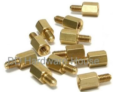

Það eina sem ég sé á þessum myndum sem mér finnst skrítið eru skrúfurnar sem halda móðurborðinu, hef aldrei séð svona móðurborðsskrúfur...
Liggur móurborðið upp við kassann að aftan? Er ekkert sem heldur því frá?
Að slá út lekaliða aftur og aftur og eingöngu þegar aflgjafinn fer að gefa tölvunni straum = aflgjafinn bilaður eða eitthvað er alls ekki eins og það á að vera...

rapport skrifaði:Það eina sem ég sé á þessum myndum sem mér finnst skrítið eru skrúfurnar sem halda móðurborðinu, hef aldrei séð svona móðurborðsskrúfur...
Hver setti tölvuna saman?
Mikið sammála þessu,gleymdiru að setja standoffs?
