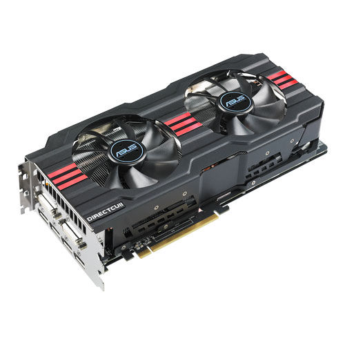

Sælir,
Hérna ég var að velta fyrir mig hvort einhver hér inni gétur 100% sagt mér
hvort þetta kort sé reference eða NON-reference KORT?
http://www.asus.com/Graphics_Cards/HD7970DC23GD5/
Þakka öllum upplysingingum fyrirfram.
Reference eða NON-reference

kortið sem þú ert að skoða er NON-reference kort, þeas, það er með örðuvísi kælningu og mögulega aðeins öðruvísi prentplötu
reference kort eins og þetta hér fyrir neðann er beint frá AMD og er því reference. Veit ekki alveg hvað "refererence" þíðir í þessu samhengi en ég gíska á að þetta sé bara basic kortið eins og það kemur frá þeim sem hanna það.
edit:
bæta aðeins við hérna sem ég fann sem lýsir því vel hernig munurinn er á milli reference og non reference.
Tekið héðann: http://www.eggxpert.com/forums/thread/658705.aspx , firsta innlegg eftir start innleggið.
edit:
Reference, when used in terms of graphics cards can mean several things. A reference style GPU usually means that the card is presented as the GPU maker had intended (Nvidia and AMD).. this includes everything from the PCB, layout of the components and the heatsink/fan.
A non-reference cards is when the card manufacturers (like Sapphire, EVGA, HIS...and so on) make changes that deviate from the original design. These changes can be something like a better heatsink/fan design, overclocking, changes to the PCB or any other changes that they see fit to make.
