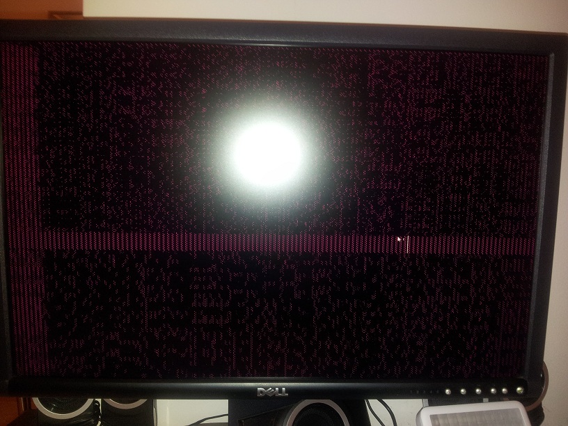

Pósturaf appel » Mið 04. Apr 2012 00:14
Er með nýja tölvu, m.a. Geforce GTX 560 Ti, en veit ekki hvað veldur þessum krössum. Einhverjar hugmyndir?

Pósturaf GuðjónR » Mið 04. Apr 2012 00:19
Fyrsta sem mér dettur í hug er að skjákortið sé gallað.
Gerist þetta random eða þegar þú ert að gera vissa hluti?

Pósturaf appel » Mið 04. Apr 2012 00:34
Frekar random.
Þarna var ég að alt-tabba aftur í Starcraft 2. Svo hef ég séð þetta gerast í fullscreen youtube.
En öll tölvan frýs, myndin brenglast ekki bara.
Gerist kannski annan hvern dag.

Pósturaf gardar » Mið 04. Apr 2012 00:53
Skjákortið ekki að fá nægan straum?
Lélegur skjákorts driver?

Pósturaf appel » Mið 04. Apr 2012 01:04
gardar skrifaði:Skjákortið ekki að fá nægan straum?
"500w and above recommended."
Ég er með corsair 520w. Í raun ætti aflgjafinn að vera nægur.
Er up-to-date með drivera.

Pósturaf DJOli » Mið 04. Apr 2012 05:52
er aukatengið (minnir að það sé úr tveim molex í 6 pin) fyrir skjákortið almennilega tengt? áttu annað til að prufa?

Pósturaf Moquai » Mið 04. Apr 2012 05:56
Ertu búinn að prufa annann skjá?
En af öllum líkindum er þetta skjákortið, myndi samt ná í annann skjá til að vera viss :), og fara yfir öll tengi sem eru tengd skjákortinu og líka tölvunni í heild sinni.

Pósturaf Moldvarpan » Mið 04. Apr 2012 09:11
Ertu búinn að yfirklukka einhvað? Ég hef sambærilegt koma upp við yfirklukkun. Ef ekki, þá myndi ég hallast að skjákortinu.

Pósturaf GuðjónR » Mið 04. Apr 2012 10:03
Hann er ekkert í yfirklukkun.
Ef þetta gerist svona random og síðast þegar þú varst að "tab" á milli forrita þá finnst mér RAMið vera grunsamlegt.
Núna er það útilokunaraðferðin. Sækja Memtest og athuga með minnið.

Pósturaf Moldvarpan » Mið 04. Apr 2012 11:24
Minnisvillur enda oftast í BSOD, og þar sem ég átti bara að vita að þú yfirklukkar ekki, þá ráðlegg ég þér, að setja annað skjákort í tölvuna og sjá hvort hún sé ennþá eftir það að koma upp með þennan furðuskjá.

Pósturaf GuðjónR » Mið 04. Apr 2012 11:52
Moldvarpan skrifaði:Minnisvillur enda oftast í BSOD, og þar sem ég átti bara að vita að þú yfirklukkar ekki, þá ráðlegg ég þér, að setja annað skjákort í tölvuna og sjá hvort hún sé ennþá eftir það að koma upp með þennan furðuskjá.
Rétt hjá þér, hann þarf að prófa að keyra Memtest86+ Prime95 og 3Dmark06 og sjá hvort hann nái fram bilun.
Ef ekkert gerist þá er næsta skref að setja gamla 8800 kortið í tölvuna og sjá hvort hún sé stabil þannig (og jafnvel prófa nýja kortið í annari PC).

Pósturaf AciD_RaiN » Mið 04. Apr 2012 12:07
Ég fékk upp þennan skjá þegar ég var með kortið klukkað of hátt og var að prófa einhvern leik (man ekki hvaða leikur)
Klukkaði það niður og hef ekki fengið upp þennan skjá síðan...

Pósturaf ZoRzEr » Mið 04. Apr 2012 12:29
Lenti stundum í svipuðu með 5870 kort í CrossFire. Fékk upp grænann skjá með svörtum röndum þegar ég alt-tab'aði úr leik eða fór úr fullscreen video af youtube eða álíka sem notar Flash player.
Leysti þetta með því að færa til 6pin PCIe tengin. Fékk það ekki aftur.
