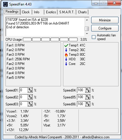

Pósturaf westernd » Fim 28. Apr 2011 14:41
svona? sýnist þetta ekki líta vel út

Pósturaf AntiTrust » Fim 28. Apr 2011 14:45
westernd skrifaði:svona? sýnist þetta ekki líta vel út
Ef þessar 80° er hitatalan fyrir CPU hjá þér, þá er í raun ótrúlegt að vélin sé í gangi.

Pósturaf westernd » Fim 28. Apr 2011 14:47
já ofninn í íbúðinni virkar ekki :S fínt að hafa svona hita, en hvernig i mofo get ég lagað þetta

Ég 99,9% viss að temp3 sé skjákortið hjá honum. Temp3 hjá mér er að "keyra" (Voðalega eru sumir viðkvæmir fyrir enskuslettum) á svipuðum hita. Temp1 held ég að sé örgjörvinn.

Kælingin hlýtur að vera laus ef örrinn er í 80° í lítilli vinnslu...
Ef þetta er skjákortið athugaðu hvort viftan sé ekki að snúast almennilega. Man eftir svipuðu þar sem það var snúra sem var í viftublaði hjá gaurnum :)

Svakalega eru fáar hitatölur þarna hjá þér m.v. að þetta sé hex core (er þetta ekki? ég fylgist ekki með AMD).
Ertu til í að sækja speecy og pósta mynd úr því líka?

samkvæmt google þá er temp3 skjákortið, og meiri segja i leitinni sá ég að margir séu að lenda i þessu veseni, ætla að skoða þetta betur þegar ég kem aftur heim, pósta þessu þá öllu saman

Þetta eru mínar hita tölur á þessari tölvu, þetta er X4 955, yfirklukkaður og með stock viftu, nánast idle.

Ég gerði smá leit á netinu og þetta er algengt vandamál með Gigabyte móðurborðin. Sem sagt hitatölurnar sem þú ert að fá út úr svona forritum eins og SpeedFan eru ekki marktækar. Forritin eru að fá allt aðrar tölur en raunhitinn á íhlutum hjá þér er. Ég er með Gigabyte móðurborð(GA-MA770-UD3), og ég er að fá nánast nákvæmlega sömu tölur og þú ert að fá, nánast uppá gráðu :P.
