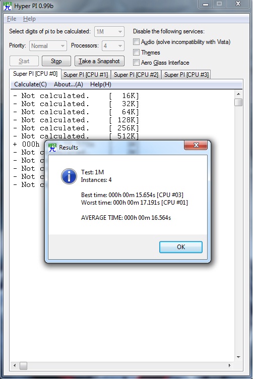

Hérna eru upplýsingar frá CPU-Z og myndin er úr HyperPi
Daz skrifaði:ManiO skrifaði:ManiO skrifaði:Prófaðu að sækja eitthvað lítið nett linux live distro og settu á USB kubb eða geisladisk. Bootaðu því, ef það er hraðvirkara, þá er það harðidiskurinn. Ef ekki hef ég ekki glóru, þar sem að ef minnið væri að klikka ættiru að fá bara endalausa BSOD's, sama með örgjörva myndi ég halda. (USB kubbur er sennilega betri)
What he said!
Geturðu keyrt eitthvað eins og t.d. SuperPi (HyperPi jafnvel)? Getur borið þitt skor þar saman við álíka setup annara t.d. Geturðu keyrt upp forrit sem birtir upplýsingar um Örjörvann (CPU-Z?) sést þar að örgjörvinn sé að keyra á réttum MHZ og réttum margfaldara?
Svo er enþá spurning með harðadiskinn, þó hann sé ógallaður er mögulegt að hann sé ekki rétt tengdur/stilltur? Prófa einhverskonar HD hraðatest og sjá hvernig það skorar miðað við sambærileg setup?
- hyperpi-scoer.jpg (103.08 KiB) Skoðað 2404 sinnum

Prufa þetta + skjákortið

Ég er búinn að formatta og setti upp á nýjann disk. Það er hraðvirkara en virkar same ekki eins og skildi (hæg að starta windows og allar aðgerðir
taka lengri tíma en þær ættu að gera). Þannig harði diskurinn er útilokaður, ég er einnig búinn að útiloka bæði minnin (nema þau séu bæði biluð) hvað er þá eftir? CPU?
Ég keyrði HyperPi aftur í gegn og fékk sömu niðurstöður og áður.
