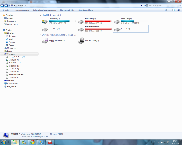

Pósturaf biturk » Fös 26. Feb 2010 00:23
jæja, ég fann mér anna cs kapal og setti hann í, smellti drifinu sem cd og super rackinum sem cs
núna kemst ég inn í windows, ekki vandamál....en....diskurinn sýnir sig bara einfaldlega ekki í my comp.
það er klárlega vesen sem þarf að ráða úr =D> #-o

Pósturaf biturk » Fös 26. Feb 2010 00:47
hann er ekki heldur í disk management :?
eins og fróðir menn sjá....þá....er diskurinn ekki þarna
meðallinn og c drifið eru saman á kapli hjá mér og dvd drifið og super rackinn (sem diskurinn er í sem sést ekki) eru á sama kapli
síðann er flakkarinn minn þarna.
hvaða diskar eru þetta g og i...
það er ekki hægt að formata þá og ekki hægt að leita.
ég prófaði annan disk sem ég veit að er í lagi í rackinn en það er sama með hann, hann bara sést ekki :x
þessi 8mb sem koma á eftir c drifinu......er það eitthvað partition sem hefur skapast hjá mér? hvað er þetta að gera þarna :?
