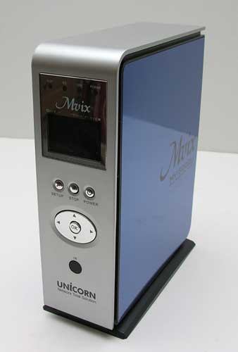

Ég er með Mvix flakkara sem ég hef ætlað að formatta/eyða öllu efni útaf en þegar ég fór í computer manager og formattaði hann þar hefur ekkert gerst seinustu 2-3 klst.Eina sem kemur upp þar er formatting og ég kemst ekki inná hann.
Er einhver betri leið til að formatta hann? Á þetta að taka svona lengi?
Stýrikerfi: Windows Vista
Flakkarinn er: ca. 300gb

ég get alveg opnað tv boxið og leist hann úr en hann er fastur með snúrum við e-ð sem er fast við boxið og ég sé ekki alveg hvernig það hætti að breyta miklu
