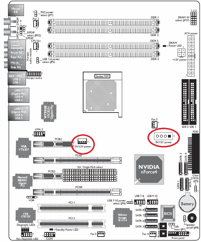

Svo sé ég reyndar annað svona tengi líka sem er bara aðeins minna, þarf nokkuð að tengja við það líka? Man því miður ekki hvernig ég var með þetta þegar ég var að nota gamla móðurborðið en ég var pottþétt með allar snúrur tengdar á rétta staði svo það er ekki ólíklegt að það hafi verið tengt þarna. Allavega, þá er hér mynd af móðurborðinu og ég er búinn að merkja inná þessi tvö tengi, núna er ég s.s. að spá í þetta litla, fyrir hvað er það?

http://www.mvktech.net/content/view/1824/39/1/4/ skrifaði:The nF4 SLI-DR has a special 4 pin power connector for proprietary 5V/12V connector for HDD's allowing a power source directly from the motherboard.
Þetta "allowing power source directly from the motherboard", þýðir það ekki að þetta 4 pin power plögg sé til að tengja við diska frá móðurborðinu en ekki aflgjafa við móðurborðið? Skil amk. þennan texta ekkert öðruvísi en þannig :?
