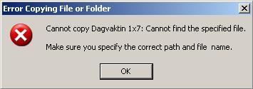

Pósturaf arnar7 » Lau 22. Nóv 2008 16:56
nú er ég búinn að formata, og ég ætlði að setja eitthvað inná.. þá kemur bara error
[img]error.JPG[/img]
svo kemur eins og ég geti ekki afteingt hann í safely remove file..
og þegar ég fer í hann í gegnum my computer þá stendur að það séu 10gb notuð en það sést ekkert á disknum?
er hann hruninn eða?
