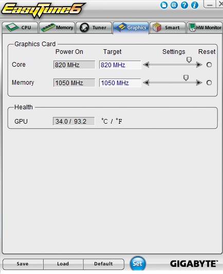

gigabyte er með forrit sem heytir Easy Tune6 þar geturu séð hitan á öllu dótinu. ( þetta er OC forrit ) gefur góðar tölur um hita á skjákortinu og cpu.

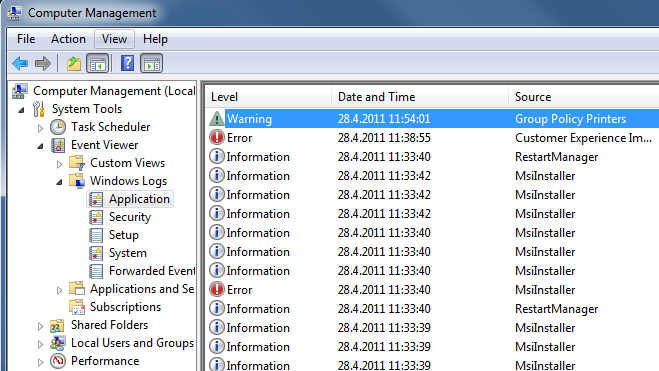

Endielga fara í loggana (hægrismella á computer og velja manage)
Athuga hvaða villur hafa verið að koma upp og hvort einhver af þeim sé ítrekað að koma upp og lagga tölvuna...
Þá er þetta hugsanlega e-h styrikerfis...

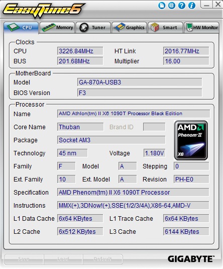

Myndir
- check.jpg (86.9 KiB) Skoðað 2770 sinnum
- checking.jpg (49.61 KiB) Skoðað 2772 sinnum
- cpu.jpg (101.2 KiB) Skoðað 2772 sinnum
Re: Ný tölva laggar við ræsingu forrita etc
Ok... Þetta lítur allt mjög eðlilega út hjá þér. Núna væri fínt að fá aðeins meiri upplýsingar.
Þú segir að tölvan laggi þegar hún er að ræsa forrit. Er allt sem laggar (önnur forrit og músarbendillinn líka) eða eru forrit bara lengi að ræsa sig?
Það bendir allt á diskinn þinn. Mér sýnist af stuttu Googli að þetta sé flottur secondary diskur en að hann sé bara ekki "nógu góður" til að láta allt keyra smooth. Byrjaðu samt á því að uppfæra alla rekla. Setja inn móðurborðs rekla og allt slíkt. Það gæti haft eitthvað að segja.

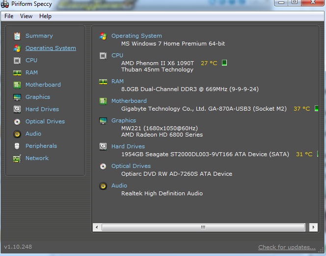

já hmm er ekki alveg að finna hvernig ég séð það
en því stendur þetta í speccy
8.0GB Dual-Channel DDR3 @ 669MHz (9-9-9-24)
af hverju ekki 1333mhz eins og minnin eru

westernd skrifaði:já hmm er ekki alveg að finna hvernig ég séð það
Þetta eru Dual channel minni. þannig 1333MHz / 2 = 667 MHz
Dual channel og þá margfaldar þú mhz með tveim

einarhr skrifaði:westernd skrifaði:já hmm er ekki alveg að finna hvernig ég séð það
Dual channel breytir engu um MHZin. DDR minni er "Double Data Rate" sem einmitt þýðir tvöfaldur gagnaflutningshraði.

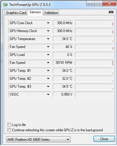

Já kannski að ég geri það, eða þetta sé bara stýrikerfið
- graphiccard.jpg (87.05 KiB) Skoðað 2726 sinnum
Myndi frekar ná í Hardware Monitor Það gefur betri upplýsingar hvaða hiti er á hvaða hlut.
