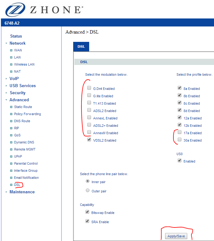

Þetta viðhengi zhone3.PNG er ekki lengur aðgengilegt
Það var notla hakað í allt nema UPnP, Ef ég haka úr DSL dæminu þá hakast úr öllu :/ Jakob sem sér um ljósnetið hjá Vodafone sagði að Svarti filterinn með: Line, Phone, Modem ætti annað hvort að vera í inntaki eða við símatengil og snúra úr tengil færi í line portið, routerinn í modem portið og heimasíminn í phone portið. Hann sagði að ég gæti ekki notað hvítu smásíuna lengur með VDSL. En routerinn er að sync-a svona:
