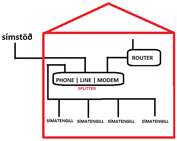

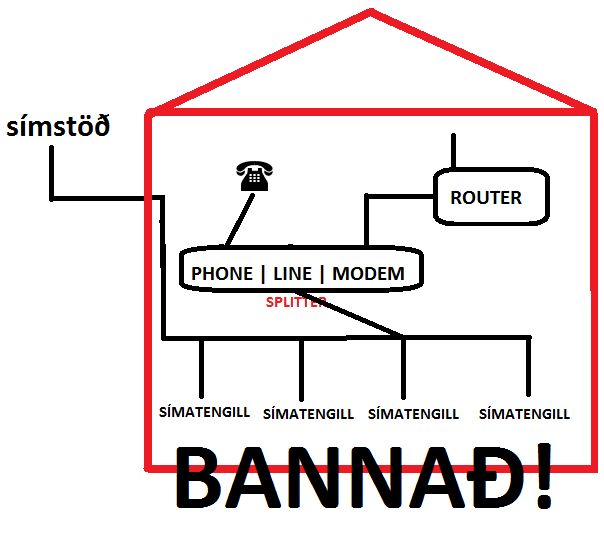

Basically þá verður routerinn að vera tengdur BEINT við símstöðina í gegnum splitter sem sagt, inntakið í húsinu. Þú mátt ekki tengja splitter við símtengil og síðan áfram, það lækkar gæði línunnar. Þú finnur ekki fyrir því á ADSL, en VDSL er mjög viðkvæmt fyrir svona.
Inntak > Splitter > Router
