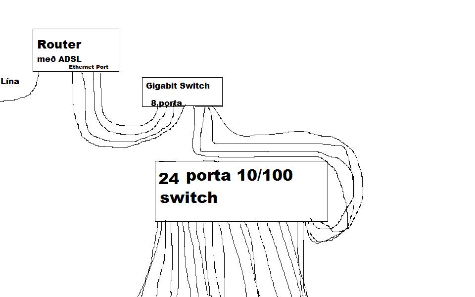

Ég er núna að setja upp netkerfi í húsnæði þar sem eru 20 tölvur.
Málið er að netið er búið að vera drullu slow, allar tölvur á netinu á sama tíma og þetta er þessi Zyxel Router frá Vodafone.
Núna ætla ég að setja upp N-staðlaðan Linksys router í staðinn og setja þetta upp eins og sést á myndinni.
Spurningin er.......
Græðir maður eitthvað á því að hafa svona margar greinar milli switch og routers eins og þið sjáið á myndinni eða kemur það til með að rugla þetta eitthvað eða hvað, og þá jafnvel kannski breytir það engu!?1
Ég vil fá fróðleik um þetta, allavega in theory finnst mér þetta brilliant að hafa fjórar greinar frá router í switch til að mynda ekki of mikla traffík á einni grein :S
Endilega kommentið og fræðið mig :)
P.S.
Ég veit að þessi gigabit switch þarna er tilgangslaus, en ekki hugsa um hann. Ég er einungis að leita eftir svarinu með að hafa svona margar greinar á milli

Þú tengir einn kapal úr routernum í þennan gigabit switch, og síðan úr gigabit switchinum í þennan 24porta? Ef þú ætlar að reyna það þá þarf þessi gigabit switch að öllum likindum að vera með svokallað "uplink" port sem tengist í 24porta switchinn.

Tengja 1 kapall frá router í 8 porta giabit Switch og 1 kapal frá router í 24 porta Switch.
samtals 30 notendur sem deila ADSL tenginunni. þar af 7 með Gigabit tengingu á milli sín.
eða jafnvel sleppa gígabit switchinum þar sem 10/100 switchinn er alveg nóg fyrir hvaða ADSL tengingun sem er.
Græðir ekkert á þessari útfærslu sem þú er að pæla í með myndinni og skapar öruglega bara vandamál þó ég þekki það ekki fyrir víst.

Getur alveg eins sleppt Gigabit swissinum og það er aðeins ein tenging virk á hverjum tíma milli swissanna.
Ættir að lesa þér til um fyrirbæri sem heitir spanning tree til að skilja af hverju.
Ef vélarnar eru að hafa mikil samskipti innbyrðis gæti verið ávinningur af að tengja þær við gigabit swissinn og uplinka hann svo
annaðhvort gegnum swissportin á routerum eða stóra svissinn. Það er í góðu lagi að tengja þetta margar tölvur á net svo framarlega sem engir séu að keyra p2p gagnvart internetinu og engin vélin sé vírus/malware smituð, jafnvel á tveggja megabit tengingu.

Selurinn skrifaði:Núna ætla ég að setja upp N-staðlaðan Linksys router í staðinn og setja þetta upp eins og sést á myndinni.
Úff don't do it ámóti ADSL tengingu frá Vodafone. Ef þú notar Linksys nýju routerana gegn Vodafone til að mynda PPPoE sambandið ( giskandi að þú sért með dial-up ) að þá á þetta eftir að slíta eins og MoFo, sífellt að rofna PPP sambönd milli Linksys nýju routeranna og Vodafone, mög slæmt.
Gætir frekar notað hann bara sem access-punkt og sleppt því að nota hann sem gateway ( ef þú ert þegar búinn að kaupa hann, annars kaupa bara AP ef það er það sem þú ert að sækjast eftir ).
Og já þú græðir ekkert á þessu setupi sem þú ert með þarna, bæði vegna spanning-tree og svo common þú ert með í mesta lagi 24 Mb/s samband ( og að öllum líkindum töluvert minna en það ) en vilt hafa 400 Mb/s uplink til þess að teppa ekki upp 100 Mb/s uplinkin við mest 24 Mb/s uplinkin ( do you see the problem ). Og jamm þessi auka 8 porta sviss er ekki að gera neitt fyrir þig, miklu betra að tengja þetta bara beint í 24p svissin.

Tel að depill hafi svarað þessu best með internal kerfið hjá þér. Ég sé annars ekkert að því per se, þrátt fyrir að það sé óþarfi að hafa tvo svissa þarna.
En ef þú ert með venjulega 12 mbit ADSL tengingu fyrir þetta setup hjá þér þá ertu búinn að svara spurningunni um bandvíddina. Þú ert þá alveg að metta uplinkið þitt (sem er einhvers staðar á bilinu 750-800 kbit) með öllum þeim fyrirspurnum sem þessar tölvur eru að senda. Þessi residential router er deff ekki að höndla þetta álag sem á honum er.
