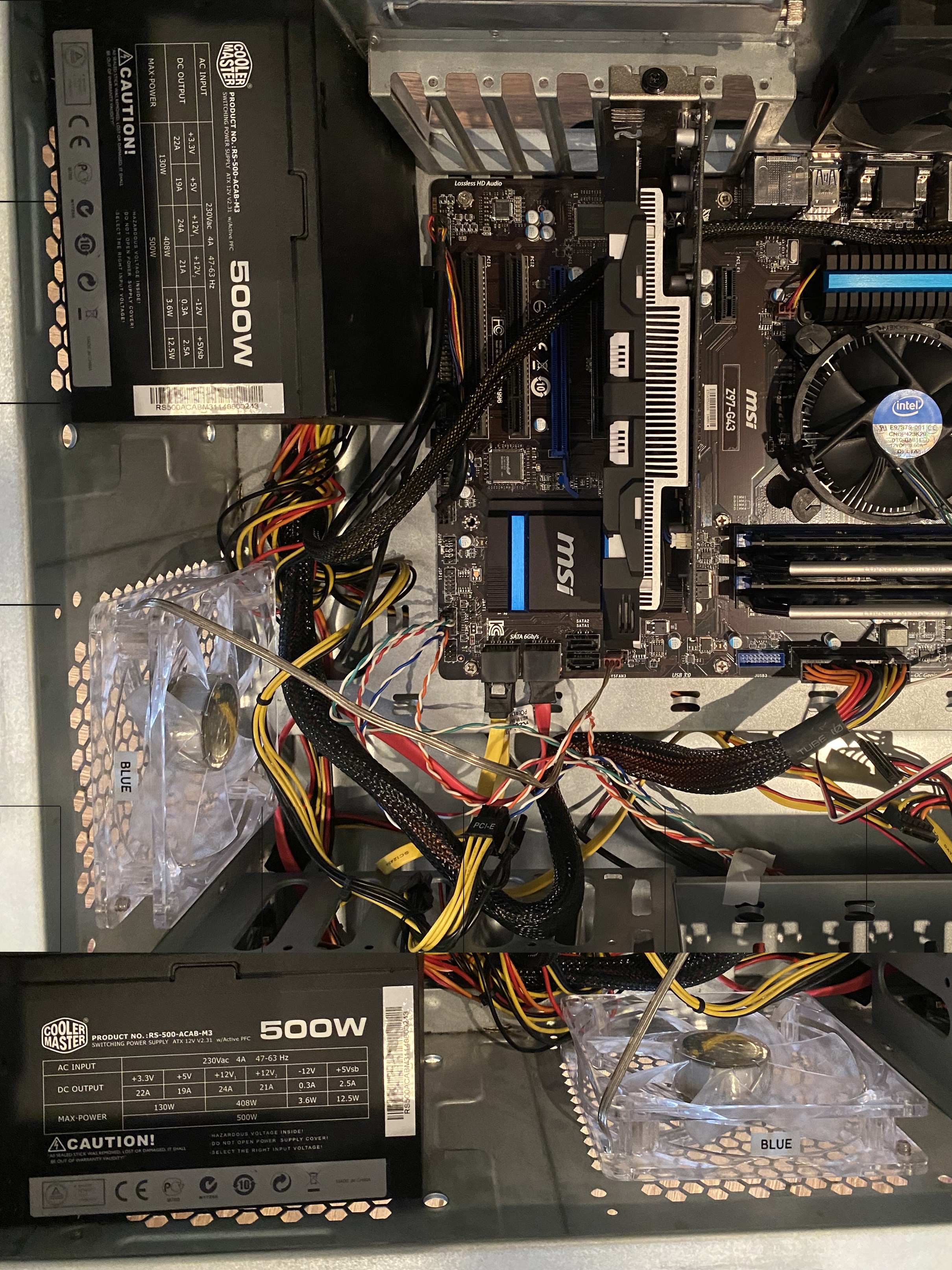

Litli frændi kom með tölvu fyrir vin sinn sem ég átti að laga, þar sem hún kveikir ekki á sér.
Þegar ég opnaði turninn sá ég alla kapla útum allt, PSU og skjákort ekki skrúfað niður og bara frekar úreldir íhlutir og sagði frænda að fá vin sinn að einfaldlega að kaupa bara nýja vél.
Þá sagði frændi mér að þetta eru fátæk fólk sem hafa lítið milli handana.
Sýnist þetta vera:
PSU: 500W coolmaster
Mobo: msi z97-g43
GPU: 1050 (ég á 970 í geymslu sem er skárra en 1050 og mun gefa honum)
CPU: veit ekki en líklega eitthvað frat.
Ég náði allavega ekki að laga gripinn og grunar að Móðurborð eða CPU sé farið.
Ég næ allavega að kveikja á henni en næ enga mynd né BIOS og ekkert bíp frá Móbo. Búinn að prufa með og án GPU öðru GPU 970 sem var í geymslu og RAM líka.

Það var einn meistari sem átti gamalt móðurborð. Færði CPU yfir og allt virkar vel.
