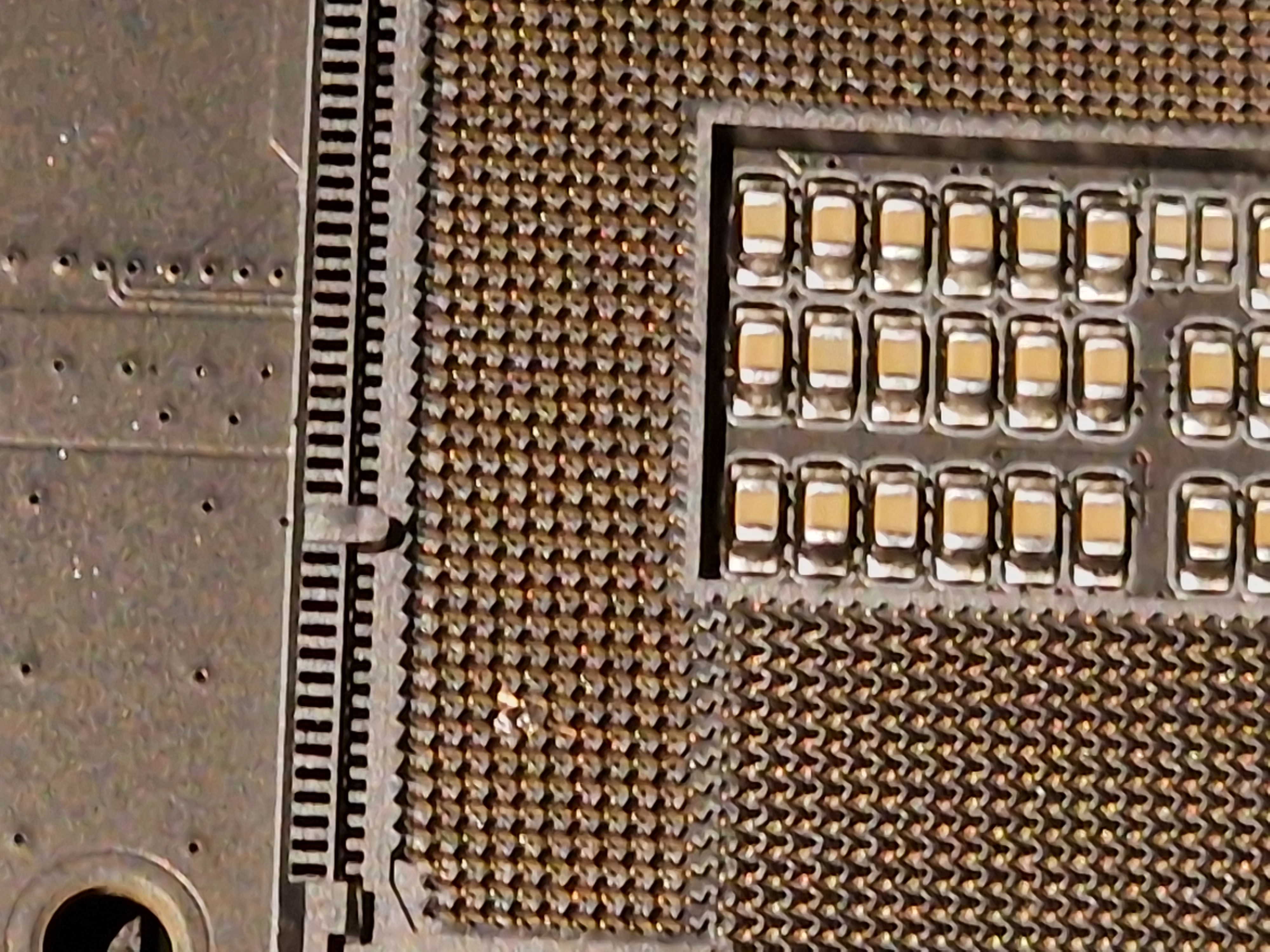

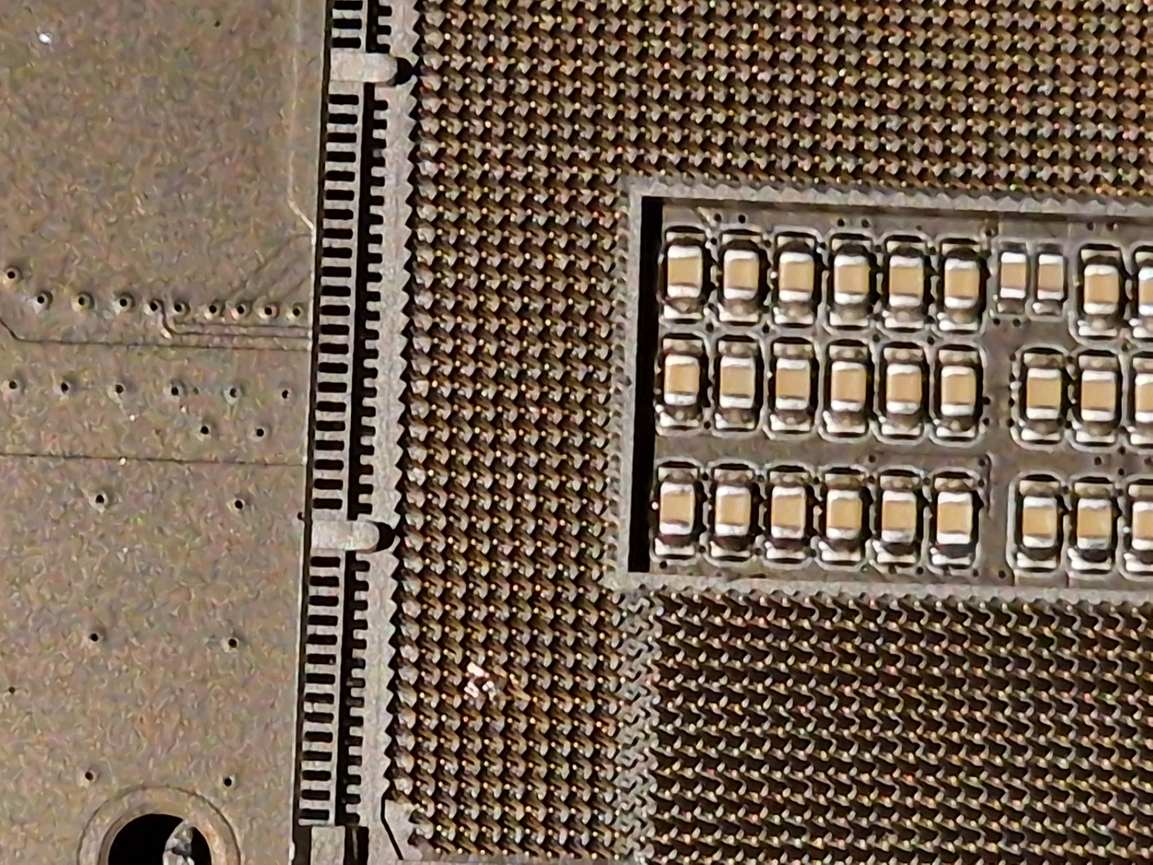

Varð fyrir því óláni að skemma nokkra pinna í móðurborðinu mínu. Í flestum tilfellum hefði maður bara skellt sér á nýtt en þegar það kostar 100.000 kr þá spyr maður sig hvort einhverjir eru að gera við svona? Hvað kostar að senda það út í viðgerð? Eru einhverjir hér heima að skipta út hlutum eða er hægt að laga þetta?
Var búinn að gera strangheiðarlega tilraun í að færa pinnana aftur á sinn stað en það bar ekki árangur. Móðurborðið bootar ekki og kemur ekki ljós á það eins og áður. What to do? Who to call?

Það er hægt að gera við þetta, fann einu sinni fyrirtæki í BNA sem reddar þessu en þú þarft að senda þeim borðið.
Ættir að geta gert þetta með mjög smárri töng og stækkunargleri samt.

For með hana í viðgerð, það var bara bios update á 13th gen CPU. Þeir sögðu að mér hafi tekist að laga alla pinnana, svo að þetta er klappað og klárt. Notaði tvær fínar nálar og 5x stækkunargler og ljós til að laga þetta og tókst svona líka ágætlega til.

Ég lagaði pinnana sjálfur, en Tölvutek setti upp biosinn uppfærsluna fyrir nýja örgjörvan, þessvegna for vélin ekki í gang. Sögðu að það væri ekkert að móðurborðinu, svo ég hef náð að laga þetta sjálfur.

það er stundum hægt að laga þetta ef menn eru heppnir. Stundum eru þetta bara redundancy pinnar sem þurfa ekki að vera tengdir, og því ruglað saman við raunverulegt fix.
En samkvæmt mínum bókum er best að skipta út socketinu .
