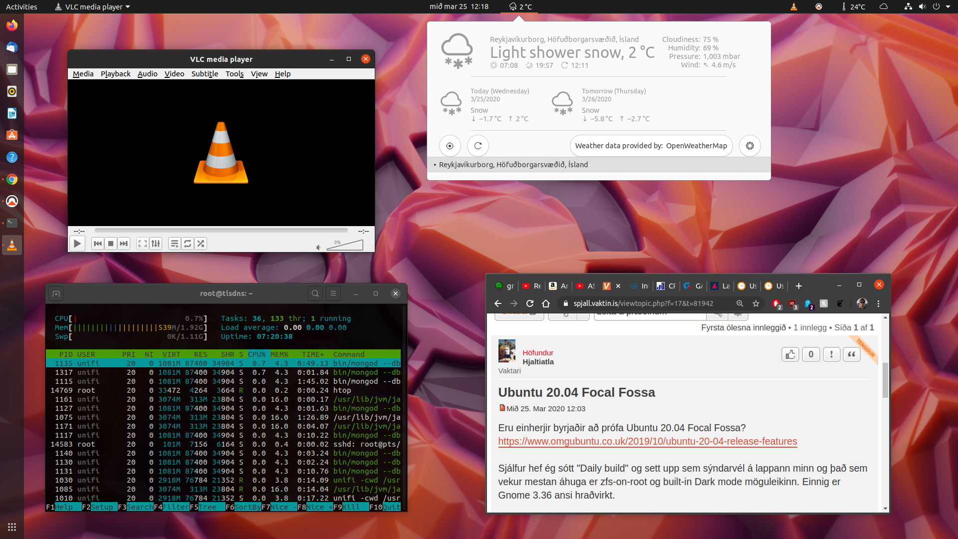

Hvað finnst ykkur um þessa útgáfu?
Er búinn að keyra 20.04 á Desktop hjá mér síðan í febrúar, er alltaf að verða betra og betra böggar að hreinsast upp, ennþá smá vandamál með nokkur gnome-shell-extensions en þetta lítur bara mjög vel út.
- Screenshot from 2020-03-25 12-18-10.png (1.21 MiB) Skoðað 12551 sinnum
Góður, hef ekki ennþá lagt í það að keyra 20.04 á aðal vélinni minni. Ákvað að setja upp til að byrja með sýndarvél og prófa eitt og annað (eina sem hefur verið að klikka hingað til er Spotify en verður pottþétt fixað).Maður er að búa til install scriptu (fyrir aðal vélina mína) fyrir hugbúnað og tól í millitíðinni.
Ætla að athuga hvort ég nái að færa .config möppuna af Ubuntu 19.10 uppsetningunni minni og setja upp á clean install af Ubuntu 20.04 (því ég ætla að fara yfir í zfs-on-root uppsetningu).
