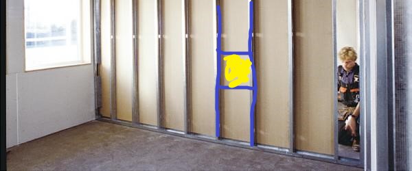

Ég opnaði vegg hjá mér og tók burtu tvo blikk leiðara og skipti þeim út fyrir tré, merkt með bláu, og setti krossviðarplötu, merkt með gulu, ég gat staðið ofan á sjónvarpsfestingunni eftir þetta

Kemur fram hér ofar í þræðinum varðandi krossviðarplötur. Man eftir því þegar ég var í byggingarvinnu á sínum tíma að þá voru settar krossviðarplötur sem stuðningur bakvið gipsið þar sem vitað var að fest yrðu upp sjónvörp.
