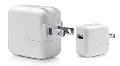

En svona gamaldags Apple brick gaur. Pláss fyrir hann inn í dós? Þetta notar bara venjulegt 8 rafmagnstengi.
Þú vilt væntanlega fá nógan straum þar sem þetta er spjaldtölva.

olihar skrifaði:En svona gamaldags Apple brick gaur. Pláss fyrir hann inn í dós? Þetta notar bara venjulegt 8 rafmagnstengi.
Já, þetta gæti gengið. Ég var áður með Google home mini hleðslutæki sem er mjög compact, það passaði í dósina, en var á mörkunum að vera nægilega öflugt.

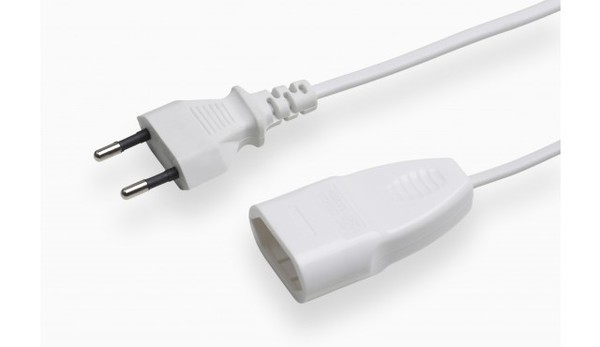

Ég myndi frekar klippa endan af framlengingarsnúru og nota alvöru 2A charger inni í veggnum en að fara í eitthvað noname kínadrasl, en það er bara ég \:D/

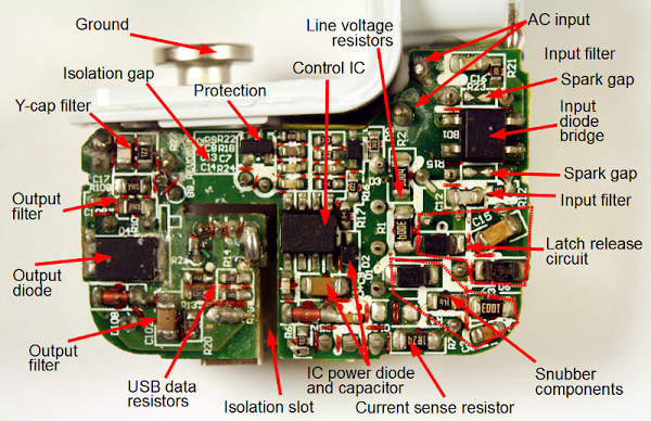

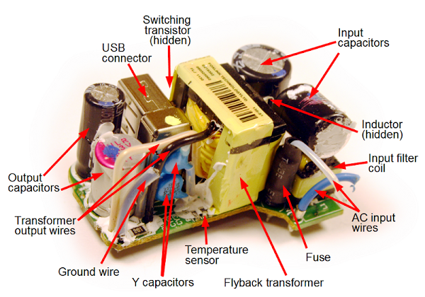

Myndir af alvöru iPad charger:
