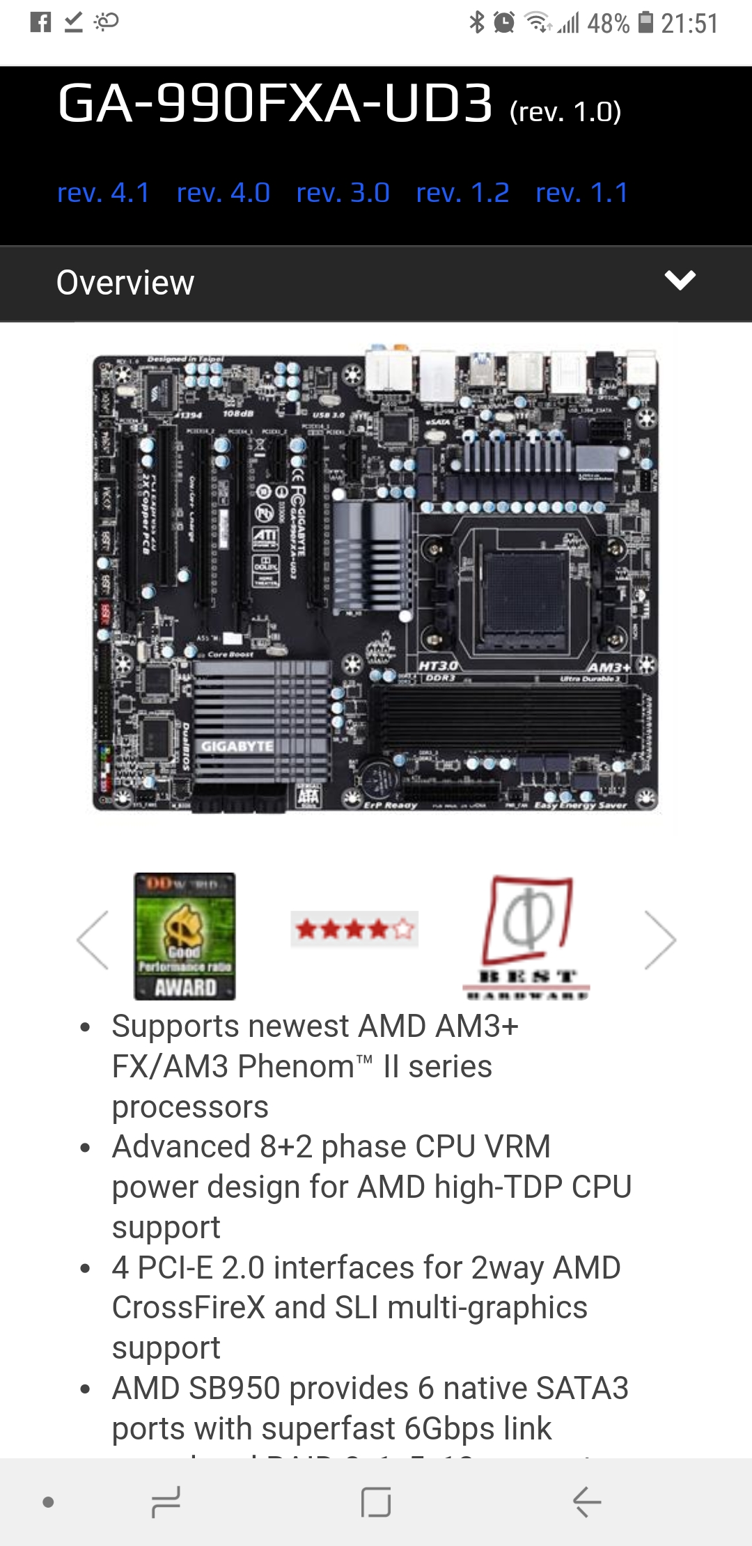

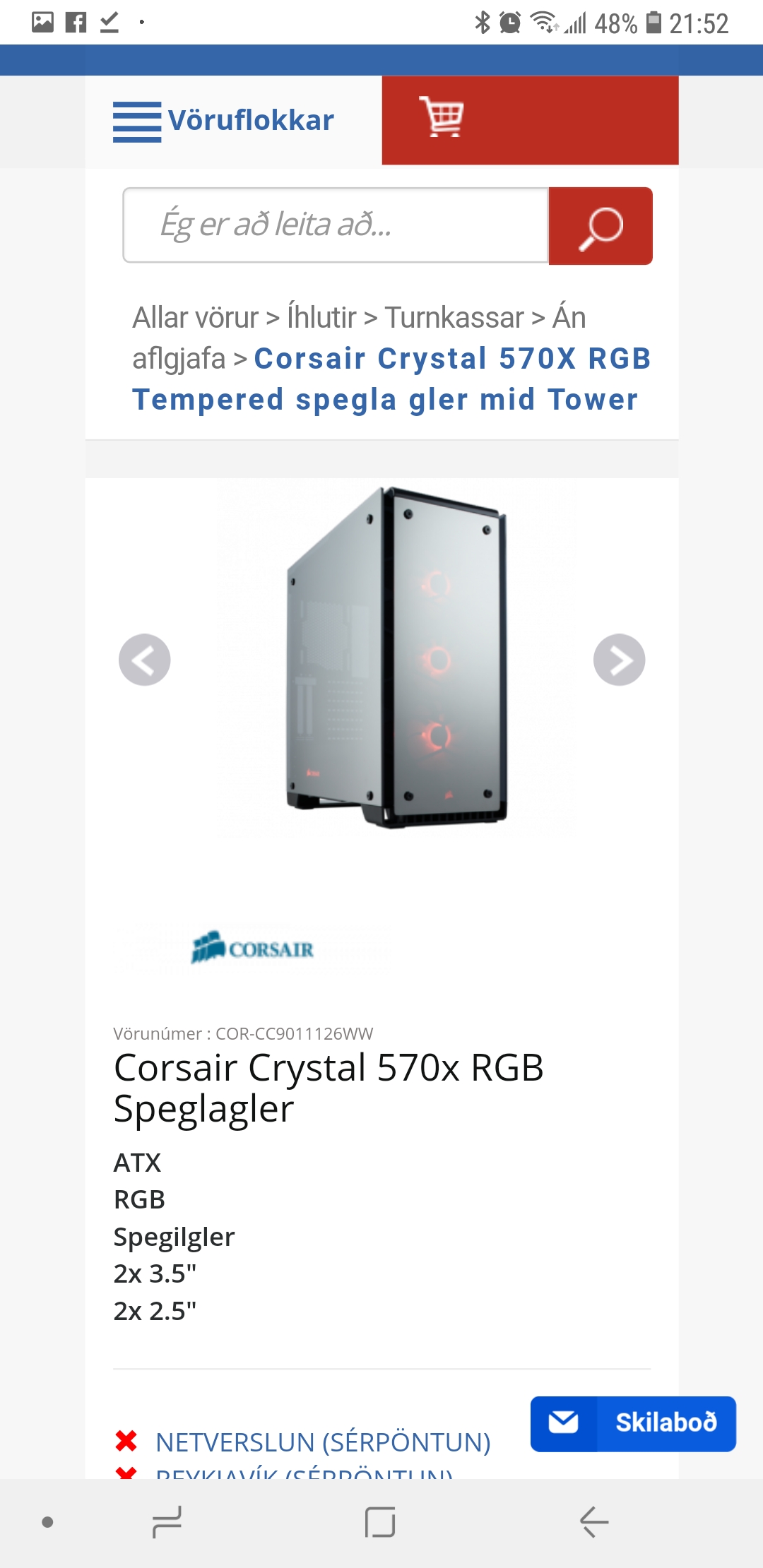

Gott kvöld :) keypti þennann kassa til að setja gamla móðirborðið í og ég get ekki betur séð en að tengin reset sw, hdd led og power sw séu svona eins og viftu plöggin, er það svoleiðis á nýju móðurborðum ?? Get ég ekki fengið þetta gigabyte mobo til passa í þenann turn ?

Þetta á ekki að vera neitt vandamál. Náðu þér í "user manual" fyrir móðurborðið hjá gigabyte.com, þar kemur fram hvernig tengja skuli "power", "reset" osfrv.

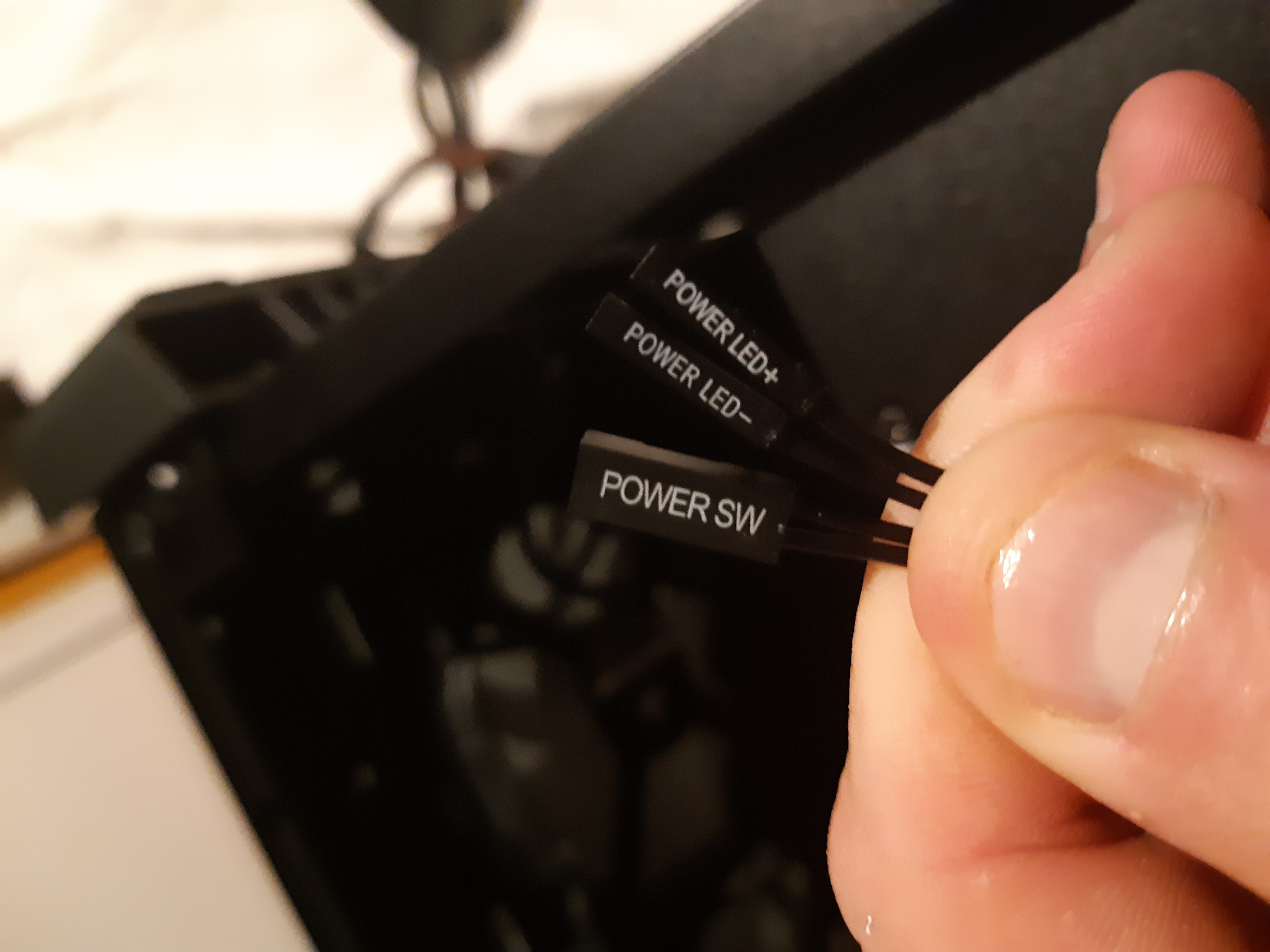

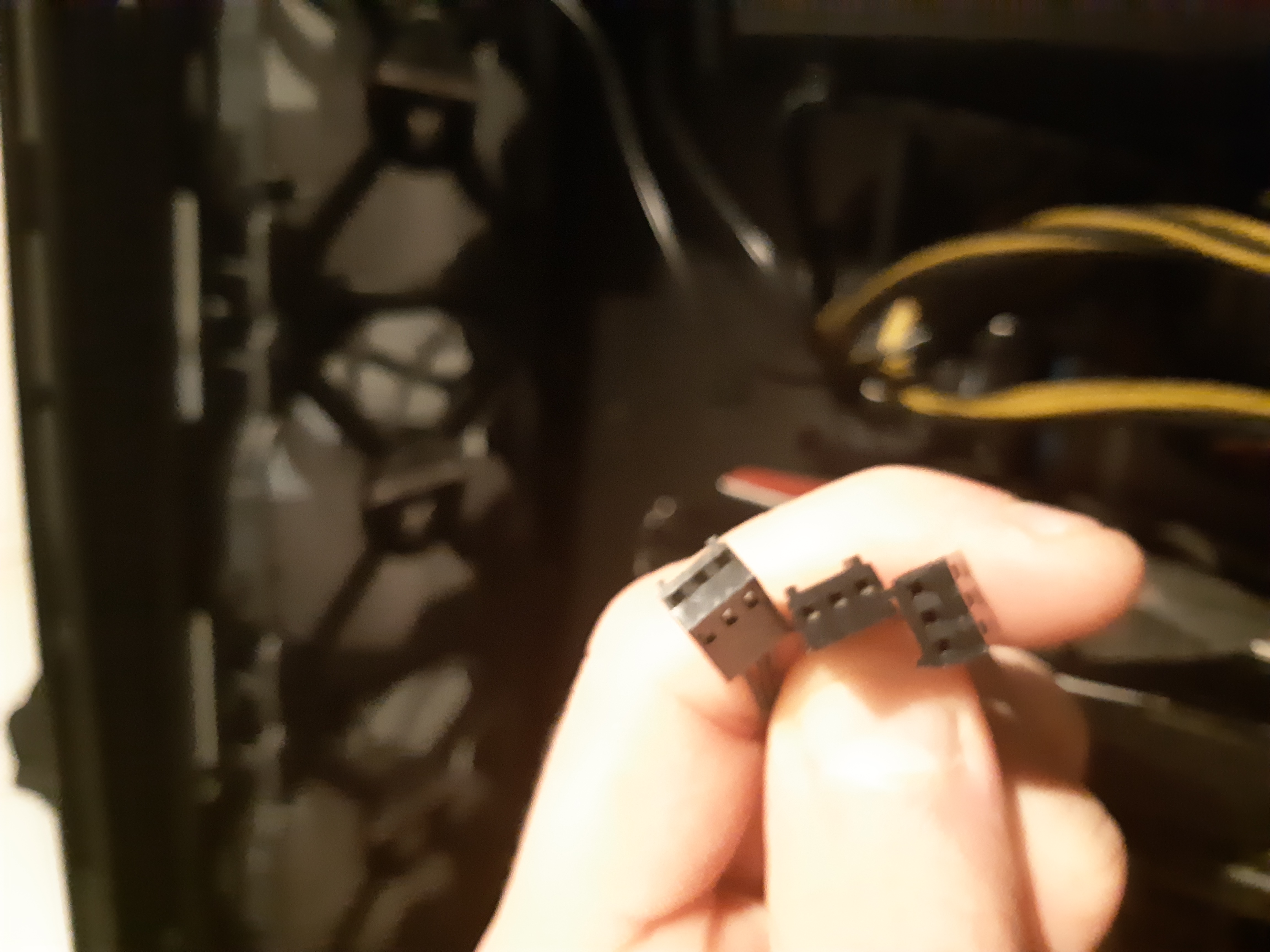

Þetta eru þau tengi sem eru í turninum,
Er kannski power sw og power led það eina sem þarf að vera tengt ?? Svo eru bara þessi 3 rafmagnstengi eflaust fyrir vifturnar að framan.

Það eina sem þú þarft að tengja er on/off sem er merkt 'POWER SW'. Ekkert annað þarf að vera í sambandi til að fullnýta tölvuna. 'POWER SW' fer á tvo rauðmerktu pinnana uppi til vinstri eins og móðurborðið snýr þegar það er komið í kassann.
