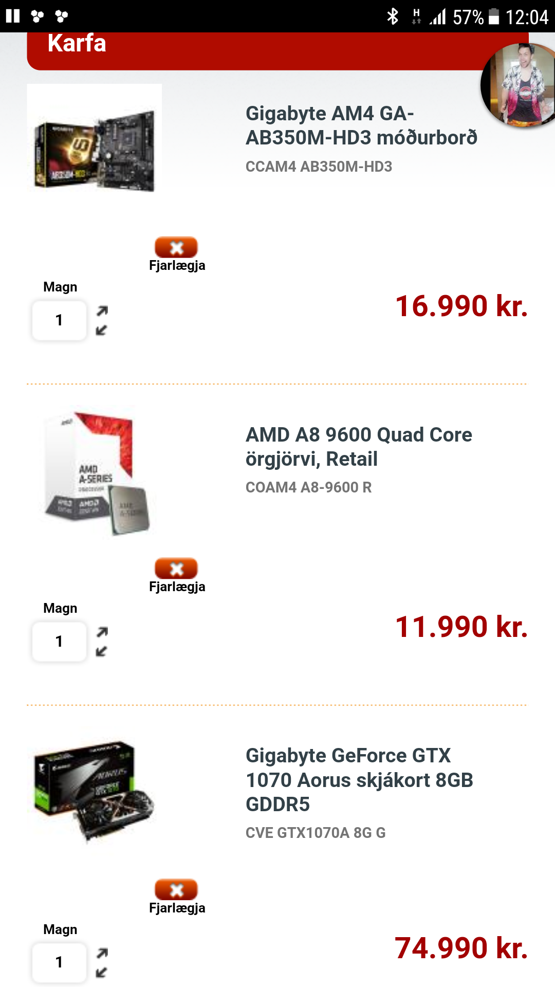

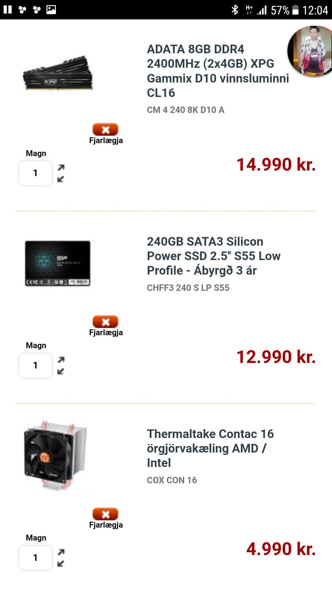

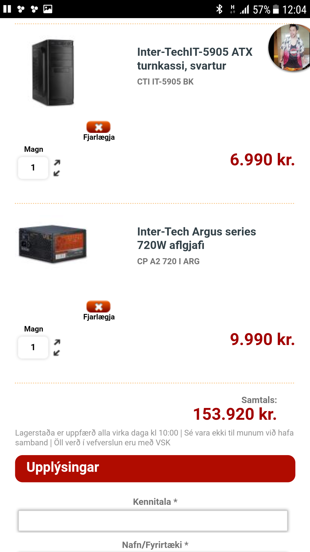

Ég er að reyna að setja saman gott setup fyrir leiki fyrir félaga minn fyrir ca 150 þús, hann er aðallega í wow og cs og svoleiðis, er þetta setup alveg úti hött ?

Bang for the buck WoW og CS væri GTX 1060 3Gb og i3-8100 (i3-8350k Oc) eða ryzen 5 1400 (OC). Held samt að WoW sé meira fyrir single core performance þar með er Intel sterkari þar. En þessi örgjafi sem þú valdir er handónýtur gaming Cpu. Gangi þér vel

Ég veit ekki með þennan örgjörva hjá þér, hér er Ryzen 5 vél að vísu bara með GTX1060 vs 1070 hjá þér.

Sammála þeim að ofan, löglegt stýrikerfi og kraftugri örgjörvi. Myndi einnig mæla með betri turnkassa.

Persónulega myndi ég fórna 1070 fyrir 1060 og skipta út þessum cpu fyrir i5. Kemur út í mjög svipuðu verði og með betri all around pc

Ef þú vilt kaupa allt á einum stað myndi ég frekar ráðleggja að fá þér svona build, sama hvar þú ákveður að kaupa það; hérna er dæmi frá @tt:
29.900 Intel Core i5 7600 örgjörvi
29.950 MSI GTX1060 skjákort
22.950 Corsair VEN 2x8GB 2400 minni
21.555 MSI Z270 PC Mate móðurborð
15.750 Samsung 850 EVO 250GB SSD drif
10.950 Corsair Carbide 100R kassi
11.950 Corsair CX500 aflgjafi
143.005 -- getur tekið bara 8GB kubb, sem dugar alveg fyrir CS:GO og WoW, og keypt stýrikerfi ef vinur þinn á ekki slíkt.
Þetta build er mun jafnara milli skjákorts og örgjörva og myndi líklega ná tvöfalt meira fps í CS:GO en turninn sem þú gafst sem dæmi.

Afhverju að taka Kaby lake fram yfir Coffee lake? i5 7600 quad core(OC)læstur á 29900 - i3-8350k quad core Ólæstur á 24900. Z370 mobó á 21900 ódýrasta borðið. Svona til gamans. https://www.pcgamesn.com/intel/intel-co ... erformance.
Satt að segja færi ég í i5-8400 en hann er ekki komin í verslanir.
Re: Max 150 þús, álit á ihlutavali
Það er fínasta pæling og mörg þúsund krónum ódýrari i3-8100 virðist standa sig sambærilega líka.
https://www.youtube.com/watch?v=f8CiJkF6NbI
Get samt ekki með góðri samvisku ráðlagt neinum að kaupa íhlut hjá Ódýrinu/Tölvutek og hvað þá að kaupa heila tölvu þar svo þetta 21.900 króna móðurborð er svo til dautt fyrir mér.
