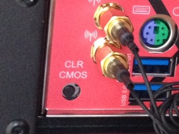

Það er Clear CMOS Switch á borðinu, sakar svo sem ekki að prófa það. Ef ég ræsi beint upp í BIOS (DOS) þá virkar kortið ekki þar heldur.

Það er komin lausn!
Slökkti á tölvunni, hélt inni í 5 sec. takkanum "CLR CMOS", þá kveikti tölvan á sér og restartaði tvisvar, því næst bomm! Kortið fannst!
Bootaði upp í Windows og setti upp viðeigandi driver, allt 100%. Þurfti bara að resetta BIOS, veit ekki af hverju.
Takk fyrir allar ábendingarnar.
