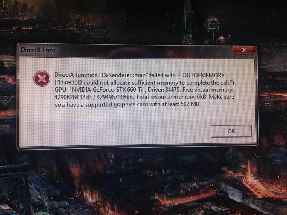

ég hef verið i vandræðum með tölvuna mína (síðan eg uppfærði Móðurborðið og Örgjafan.) afþví mer langar að hafa kveikt a SLI svo eg geti notað það i leikjum
en tölvan hefur alltaf verið mjög góð fyrir utan þegar eg spila Battlefield 4 með sli kveikt þá crashar battlefield 4 og eg fæ Direct X error sem er tengdur Skjakortinu..
svo ef eg slekk á SLI þá get eg spilað vandræða laust.

Búinn að prufa eldri/nýrri drivera?

hkr skrifaði:Búinn að prufa eldri/nýrri drivera?
Jebb buinn að prufa gamla drivera er núna með nýjasta driverinn Version: 347.09 er með Geforce Experiance svo eg uppfæri alltaf leið og nyjasti driverin kemur :happy

En ertu búinn að prófa að switcha yfir í non SLI og prófa 1 kort í einu til að athuga hvort það eru einhver vandamál með öðru kortinu en ekki hinu?
Annars miðað við quick googl þá er fólk að fá þetta bæði á SLI setups og non SLI og í allskonar leikjum. Þannig það er möguleiki að þetta sé eitthvað software related eða einhver stilling sem á við.
http://battlelog.battlefield.com/bf3/en ... 948810046/
er búinn að prufa taka eitt kortið úr og spila án vandræða bæði i battlefield 3 og 4 :megasmile
svo það er greinilegt að skjákortin starfa eðlilega, en með SLi þá crashar battlefield hja mer :(
fínt performance með einu skjakorti samt .. 100-110fps i battlefield 4.. með engu fikti i yfirklukkun hvorki á skjakortinu né örgjafanum.

En þar sem þetta er DirectX error, eins og stendur efst í error glugganum. Gæti ekki verið eitthvað að DirectX? Finnst hæpið að þetta sé SLI problem þar sem fólk lendir í nákvæmlega sömu villu í allskonar leikjum sama hvort það er með SLI eða ekki. Það að þetta gerist í SLI hjá þér gæti verið einhver árekstur á Direct X við SLI setupið.
https://www.raymond.cc/blog/how-to-unin ... r-directx/
Prófaðu að reinstalla Direct X eða uppfæra ef það er hægt.
Also, mjög margir ná að laga þetta með því að reverta í eldri drivera. Stundum töluvert eldri.

er búinn að prufa öll fix sem eg fann gegnum google , svo fór eg að tala við félaga minn um þetta sem er Sérfræðingur í Nvidia
og hann fann strax út vandamálið þetta var víst forrit að ræsa sig i background : msi afterburner í miðjum leik. eg bara henti því út og hef ekki haft crash i battlefield 4 síðan \:D/
