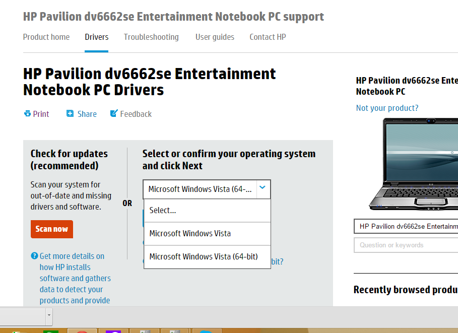

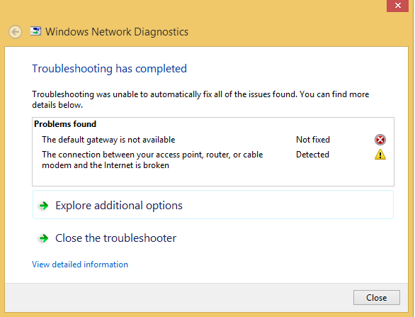

Var að prófa win8.1 á gamla HP lappanum og þráðlausa netið er í ruglinu.
Slítur sambandi á 2-3 mín fresti eða um leið og eitthvað álag er, t.d. download.
HP er þekkt fyrir lélegt support, en þetta slær nú flest út, eina stýrikerfi sem þeir supporta er VISTA.
Vista var handónýtt kerfi, kannski er málið að setja gamla XP bara upp?
Eða er hægt að stilla þetta þannig að þráðlausa hangi inni?

Á gamla Vista diskinn ofan í skúffu, kannski besta leiðin til að sjá hvort þetta er drivera tengt eða hardware að setja það upp.

Mig grunar að þetta sé eitthvað svipað, þ.e. drivera vesen. Það er intel netkort í tölvunni.
Verð líklega að downgreida þar sem tölvan er ekki þess virði að uppfæra netkortið.

Fann smá trix til að halda netinu "lifandi" ... þegar það dettur út þá er nóg að slökkva á netkortinu með takkanum framan á í smá stund og kveikja aftur ...
Það er eins og netkortið restarti sér eða eitthvað ... tölvan þolir ekki download og torrent er bara NO NO ...

Getur verið mögulegt að tölvan sé að reyna að tengjast ipv6 sem er ekki í boði og því verði þetta óstöðugt?
Gætir prufað að afvirkja ipv6 og athugað hvort það breytir einhverju.
