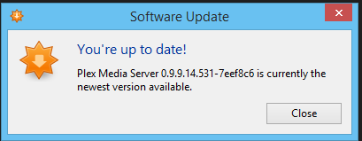

Re: Plex á samsung sjónvarpi
Ef ég geri check for updates kemur samt þessi gluggi:
- plexversion.PNG (8.2 KiB) Skoðað 4196 sinnum

Cascade skrifaði:Ef ég geri check for updates kemur samt þessi gluggi:
Skrýtið, nýjasta Public non-PlexPass útgáfan er 0.0.1101. Finnur hana undir plex.tv/downloads.
