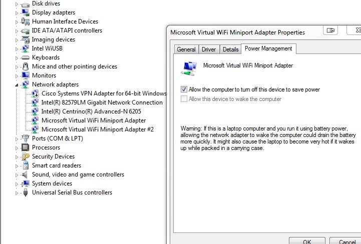

Prófaðu að fara í device manager og taka hakið úr allow this computer to turn of ....

Hægrismella á Wireless Network Connection - Properties - Configure
Power management flipi - afhaka allow computer to turn off this device
Annars fara í Advanced flipa og fikta í wowlan stillingum.
Jafnvel fara í Services og breyta Wlan autoconfig í Auto ef það er ekki á Auto

Allveg eins.
