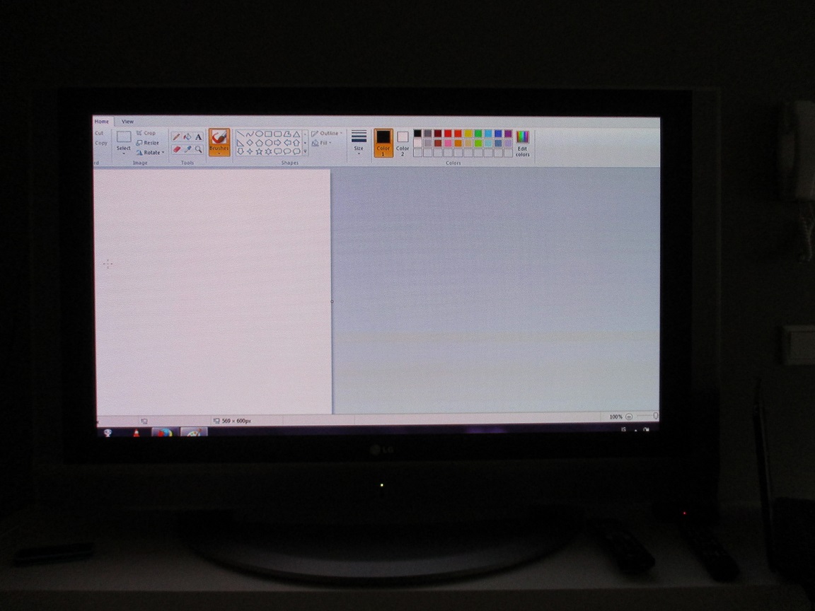

ég er með fartölvu og tengi við hdmi í sjónvarp en ég fæ ekki fulla mynd á sjónvarpið vantar smá brot i hornin er einhver sem getur hjálpað mér með það sjá á mynd.
búinn að reyna allt saman

Gæti verið scaling option í skjákortinu

Mjög líklega aspect ratio stilling á sjónvarpinu. Heita oftast AUTO, SMART eða eitthvað í þá áttina.

Þetta kallast overscan og (nánast) öll HDTV eru svona. Prufaðu að leita af overscan settings á sjónvarpinu og þá ættiru að geta lagað þetta.
Sjónvarpið mitt er ekki með stillingar fyrir overscan og ég hef ekki enn fundið leið í Windows til að laga þetta tölvumegin, það er óþólandi.

Ef þú ert með amd kort geturðu stillt þetta i gegnum CCC s.s. Sett manualt inn nákvæmt aspect ratio.

Þetta heitir overscan eða dot by dot eða pixel by pixel, þetta er stilling á sjónvarpinu, slökkva á overscan eða kveikja á hinu

Þetta hefur ekkert með Aspect ratio að gera. Lestur til fróðleiks.
gunnsi91 skrifaði:Takk fyrir að svara mér en ekkert af þessu virkar er búinn að prófa allar stillingar í tölvunnni ég verð bara að venjast þessu böggi :)
Þetta er stilling í sjónvarpinu hjá þér en ekki í tölvunni, sjá svarið frá mér og frá Jon1.

My bad, greinilega vitlaus notkun á orðinu en allt hitt sem ég sagði passar. Getur stillt pixlafjölda manualt í CCC einhver height og width stilling eða hvort það hafi verið horizontal/vertical. Man það ekki nákvæmlega er með nvidia kort sjálfur, man bara eftir að hafa gert þetta í tölvunni hjá félaga mínum því sjónvarpið hans var ekki með auto/smart stillingu. :happy

þið eruð snillingar ég get ekki gert þetta þvi ég keypti sjónvarpið í elko (sýnieintak) og það fylgdi ekki rétt fjarstýring en hún virkar bara til þess að skipta um stöð,hækka og lækka ekkert meir fékk líka sjónvarpið á mjög góðu verði Takk samt æðislega strákar :)
