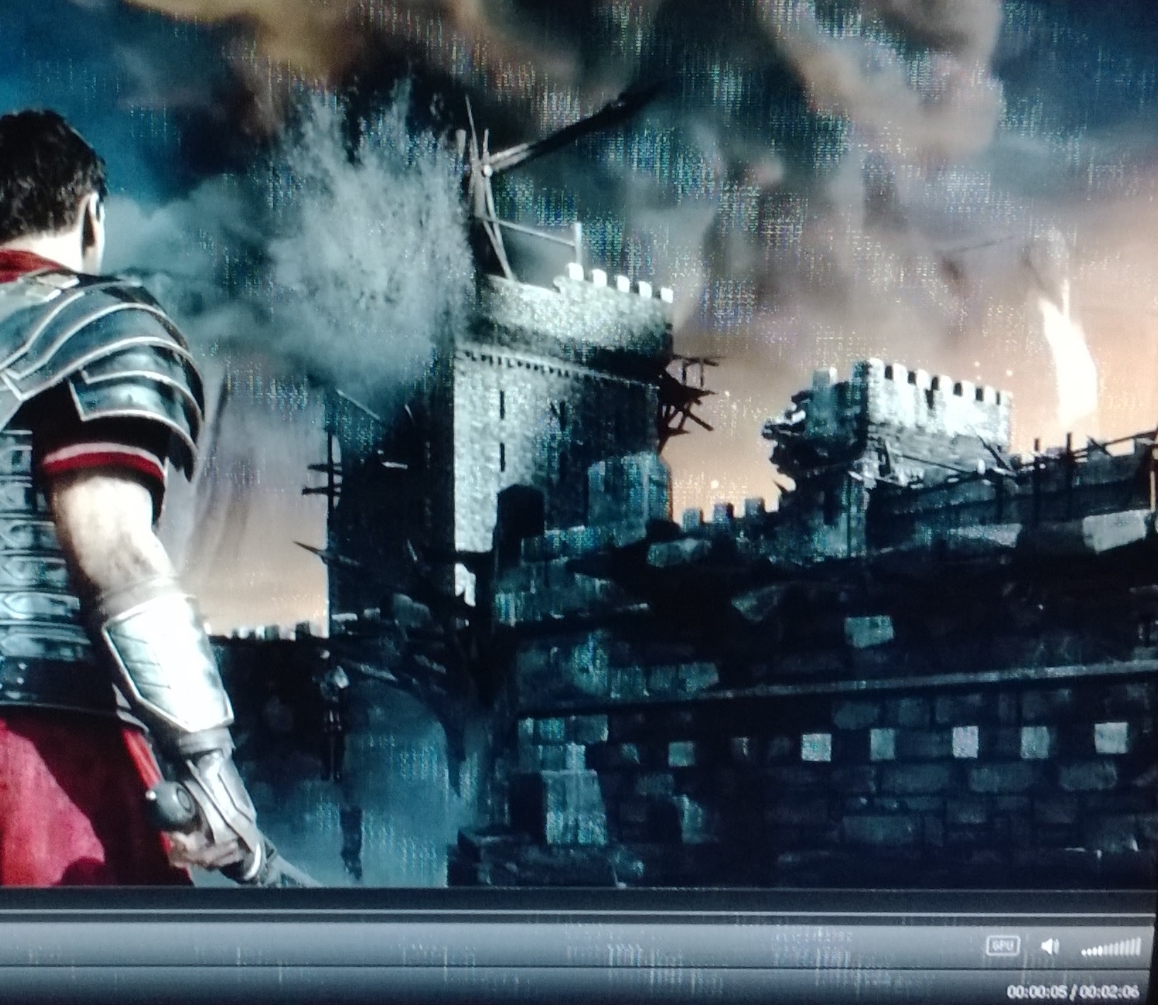

Það koma skrítnar rákir á Samsung LCD sjónvarpið mitt (árg. 2005) þær koma í bylgjum, jafnvel eins og það móti fyrir R G B munstri til skiptis eða of bjartri mynd. Oft kemur þetta ekki fyrr en sjónvarpið er búið að vera í gagni í nokkrar mínútur, gæti verið eitthvað að ofhitna í því?
Ég er búinn að skipta um þá þétta sem ég sá að voru farnir að blása út en það hjálpaði ekki neitt.
Ég er búinn að prófa að skipta um allar snúrur og prófa að setja það í samband við aðra innstungu en ekkert virðist duga. Hvað dettur ykkur í hug?

áttu/geturðu reddað mynd af þessu?

- lcdartifacts.jpg (649.53 KiB) Skoðað 2241 sinnum

Kemur þetta svona úr öllum tækjum sem þú ert að spila af í sjónvarpinu?

vesi skrifaði:Kemur þetta svona úr öllum tækjum sem þú ert að spila af í sjónvarpinu?
Öllum tækjum með HDMI tengi allavega (Er ekki með neitt tæki til að prófa sem er ekki með HDMI.)

Er ekki VGA/DVI tengi á sjónvarpinu? búin að prófa að tengja það við tölvu?

Lítur út fyrir að ég þurfi að skipta um T-con board.

Prófaðu fyrst að skoða alla kapla, double tjekka hvort að þeir séu ekki almennilega festir í.

Takk fyrir hjálpina allir, virðist vera í lagi núna. Skipti um restina af þéttunum sem mér yfirsást (Þeir virtust ekki vera neitt bólgnir) og tók ribbon kaplana úr t-con borðinu og setti þá í aftur. *edit* var of fljótur á mér, farnar að sjást smá rákir (þó ekki eins áberandi) spurning hvort þær komi að fullu þegar það nær að hitna almennilega og þá hvort ég ætti að prófa að setja heatsink eða viftu á tækið...

Spurning hvort að það séu fleyri þéttar farnir, t.d. micro þéttar.
Eins getur eitthvað annað verið farið sem að veldur því að þéttarnir gefi sig aftur, það sést ekki alltaf á biluðum þéttum.

status update, sjónvarpið er nú búið að vera í gangi í hálfan sólarhring og engar truflanir sjáanlegar.
Ég setti kælingu aftaná T-con borðið en það virðist vera að ofhitna, skoðaði nýrri t-con board og mörg þeirra eru með heatsink. Allt voltage er rétt úr PSU að frátöldu því sem fer í inverter, það er helst til hátt. Gæti verið að baklýsingin sé að hitna of mikið og t-con borðið þoli það illa?

Það er alveg möguleiki.
Er eithvað ryk inní því?
