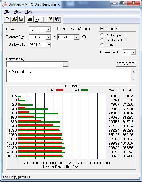

Pósturaf MatroX » Sun 31. Mar 2013 03:19
runnaðu atto hvað segir það?
mitt lýtur t.d svona út
