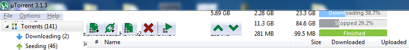

Ég hef verið að taka eftir því núna í smá tíma að öðru hvoru þá brenglast aðeins grafíkin í Windows hjá mér, t.d. birtist hluti af einhverju icon á miðjum taskbar eða partur af einhverjum glugga afritast annarstaðar yfir gluggann (sjá mynd af uTorrent) sem ég hef líka séð gerast á Youtube videoum. Ég hef bæði prófað að uppfæra drivers fyrir skjákortið og svo prófaði ég líka að uppfæra Flash þar sem ég var að sjá þetta oftast gerast með Youtube myndbönd en þetta hefur ekkert lagast.
Einhver sem hefur séð svona vandamál og getur sagt mér hvað gæti verið að?
Hér eru dæmi um þetta vandamál:
Display fail 1.png (13.49 KiB) Skoðað 2234 sinnum
display fail 2.png (44.66 KiB) Skoðað 2234 sinnum

Ég myndi veðja útlim að þetta sé hugbúnaðarissue. Myndabrengl af völdum bilaðs GPU sýnir sig yfirleitt talsvert öðruvísi.

Ef að þú getur tekið screenshot af þessu með snipping tool sem að mér sýnist þú vera að gera, þá myndi ég halda að þetta væri ekki vélbúnaðartengt, heldur er væntanlega eitthvað smiley forrit (er ekki að segja það heldur tek bara sem dæmi) eða eitthvað þvíumlíkt, facebook viðbót jafnvel, sem að er í einhverju rugli og að fokka þessu upp hjá þér
Hvenær byrjaði þetta?

Er nokkuð viss um að þetta sé vandamál sem nýlega er búið að skjóta upp kollinum og tengist uppfærslu á Mozilla og eða Flash, lýsir sér þannig að Flash plugin er keyrt í Proctected mode (einfalt að ganga úr skugga um með því að skoða Task manager ef tvö tösk með Flash plugin eru keyrið). Lausnin er einföld, að bæta við skipunina "ProtectedMode=0" í mms.cfg sem er staðsett í C:\Windows\SysWOW64\Macromed\Flash á 64bita annars væntanlega C:\Windows\Sys32\Macromed\Flash
Hef þurft að laga þetta á þremur Win7 vélum undanfarið.

beatmaster skrifaði:Ef að þú getur tekið screenshot af þessu með snipping tool sem að mér sýnist þú vera að gera, þá myndi ég halda að þetta væri ekki vélbúnaðartengt, heldur er væntanlega eitthvað smiley forrit (er ekki að segja það heldur tek bara sem dæmi) eða eitthvað þvíumlíkt, facebook viðbót jafnvel, sem að er í einhverju rugli og að fokka þessu upp hjá þér
Já nei, ekki fræðilegur séns að þetta sé eitthvað tengt einhverju smiley forriti eða facebook viðbót, set aldrei eitthvað drasl inná tölvuna :) En já, ég tók þessi screenshot með Snipping Tool. Þetta byrjaði annars fyrir þónokkru síðan en var þá bara að koma fram þegar ég spilaði Youtube video, en bara þegar ég spilaði þau á Youtube.com, ekki ef ég var að spila þau inná Facebook og kom myndbrenglið oftast fram ef ég skrollaði aðeins niður síðuna þannig að videoið sást ekki lengur og svo aftur upp og þá brenglaðist bara smá rönd efst á sjálfu videoinu. En svo eru í kringum tvær vikur eða svo síðan ég fór að taka eftir þessu annarstaðar, fyrst bara í uTorrent og svo núna nýlega á öðrum stöðum eins og í Firefox glugga eða á taskbar eins og sést á fyrstu myndinni.
Ég ætla samt að fara yfir öll forrit sem eru uppsett hjá mér og henda út því sem ég nota ekki (ekki mörg forrit samt) og sjá hvort það hafi áhrif. Ef það hefur ekki áhrif á þetta þá athuga ég með Windows Update og uppfæri svo kannski drivers fyrir skjákortið aftur.
Garri skrifaði:Er nokkuð viss um að þetta sé vandamál sem nýlega er búið að skjóta upp kollinum og tengist uppfærslu á Mozilla og eða Flash
Já það hljómar sennilegt. En getur það "smitast" svona út þannig að það komi svona myndbrengl á öðrum stöðum en þar sem Flash er í notkun eða í Firefox? Eins og sést á seinni myndinni þá er þetta meðal annars að gerast í uTorrent, notar uTorrent Flash? Ætla að prófa þetta ProtectedMode dæmi og sjá hvað það gerir annars er ég smá efins með þá lausn :-k

Þessi flash bögg lýsir sér þannig að vélin hálf frýs hreinlega.. og á þá væntanlega erfitt með að endurteikna hvaðeina sem er á skjánum.
Mjög einfalt fyrir þig að prófa á Taskbar. Ef þú sérð tvö Flashplugin þá er þetta vandamál hjá þér.
ps. var að laga tvær WM vélar í gærkvöldi sem létu svona.

Þú getur prófað Ubuntu Live Cd og ef allt virkar perfect þar þá er það stýrikerfið/hugbúnaður sem er að láta illa við þig en ef þetta er hardware issue þá heldur vandamálið að sjálfsögðu áfram.

Garri skrifaði:Mjög einfalt fyrir þig að prófa á Taskbar. Ef þú sérð tvö Flashplugin þá er þetta vandamál hjá þér.
Ég sá tvö Flashplugin í gangi í Task Manager og þegar ég sá vandamálið koma fram í uTorrent og stoppaði bæði þá lagaði það ekki vandamálið. En hins vegar þegar ég stoppaði Explorer þá lagaðist böggið og síðan þá hef ég ekki séð þetta gerast aftur núna í amk. sólahring. Hef ekki enn prófað display drives update né Windows update, ætla að bíða aðeins með það og gera nokkrar tilraunir með þetta í viðbót, svo lengi sem þetta komi upp aftur :-k

Ástæðan fyrir því að þetta lagaðist þegar þú slökktir á Explorer er sú að Explorer er að kveikja á Flash-inu aftur, margar vefsíður sem nota flash, ekki bara youtube.
Þú verður að fara eftir leiðbeiningunum sem ég gaf þér til að laga þetta.

Ég var að lenda í þessu alveg þangað til ég hætti að nota download limit gadgetið sem einhver hérna á Vaktinni bjó til. Það fór allt í einu að opna endalausa IE glugga sem ég gat ekki alltaf lokað svo ég slökkti bara á því.
Þetta byrjaði að gerast eftir eitthvað update. Hvort það var Windows eða Flash update veit ég ekki, en veit að þetta sidebar gadget var búið að vera í gangi í marga mánuði án vandræða.

Ef þú ert ekki búinn að breyta mms.cfg skránni þá er ekkert mál að framkalla svona hegðun þar sem vélin er enn að keyra þetta flashplugin í protekted mode. Þú einfaldlegar ferð á síðu sem er með flash, eins og Youtube. Svissaðu svo í eitthvað annað forrit og bingó.. það fær ekki cpu til að "paint-a" sem er eitt af fyrstu sjálfvirku msg-inu (wm_paint) sem Windows sendir nýjum glugga. Og það þýðir að ramminn sést en allt frosið undir sem er dæmigerð hegðun þegar task hefur yfirtekið cpu/gpu

Gat nú ekki framkallað þetta vandamál með því að svissa yfir í eitthvað annað, en ég prófaði að setja Youtube video í gang, setti á pásu og prófaði að scrolla niður og svo aftur upp og þá sá ég það gerast svo ég prófaði að setja "ProtectedMode=0" í mms.cfg og þá hætti ég að sjá það. Tók það í burtu og þá kom vandamálið aftur svo það er staðfest hér með að þetta leysir vandann. Var líka að lenda í hökkti í spilun og það er líka hætt að gerast. Takk fyrir þetta Garri ;)
Hvað er annars málið með þetta ProtectedMode dæmi eiginlega? Fáránlegt vandamál :? Vona bara að þetta hafi líka verið á bakvið þetta sem ég sá gerast á taskbar og í uTorrent eins og myndirnar sína. Finnst skrítið að Flash geti valdið vandamáli útfyrir forrit sem nota það. Notar uTorrent kannski Flash í eitthvað? Stórefast um að Windows komi eitthvað nálægt Flash. Verð víst bara að bíða og sjá hvort það gerist eitthvað :)

Ástæðan er sú að flash plugin ið er á system timer interupti (reyndar software keyrt með Windows Kernelinum)
Þegar þú ert að vinna þá er flash-plugin-ið alltaf að fá msg sem þýðir að það tekur CPU frá þér, alveg sama þótt þú sért ekki að skoða eitt né neitt, nóg að hafa startað því upp og örugglega verra ef einhver flipinn er með flash-mynd í gangi, alveg sama þótt "invisble" sé
Ég nennti ekki að finna út úr því hvers vegna þetta gerist en þetta gerðist eftir uppfærslu á annaðhvort FireFox eða Flash-inu.
Allar mínar W7 vélar urðu fyrir þessu (er með 5 í nokkuð konstant keyrslu, tvær í WM) svo ég er næstum viss um að þetta er miklu mun algengara en almenningur gerir sér grein fyrir og grunar að mikið sé að gera hjá tölvuverkstæðum sem selja mönnum ný skjákort og tíma fyrir að laga ósköpin.
Hef séð nokkur svona dæmi hér á vaktinni, hef bent á þetta en engin viðbrögð fengið.. menn strauja væntanlega frekar tölvuna sem virðist vera allra meina bót sem og að kaupa sér bara nýja tölvu.. eða eitthvað!

Haha, það er svakalegt! Ég fann einmitt ágætis upplýsingar um þetta vandamál þar sem var einmitt bent á sömu lausn og þú komst með og þar kom fram að þetta sé vegna þess að 14. ágúst síðastliðinn þá kom útgáfa 11.3 af Flash út en það eina sem var nýtt í þeirri útgáfu var einmitt þetta ProtectedMode sem var sett inn vegna öryggisgalla. Fáránlegt að þeir séu ekki búnir að laga þetta, mjög leiðinlegt fyrir þá sem hafa ekki hugmynd hvað er í gangi og halda einmitt að tölvan sé eitthvað biluð :thumbsd
