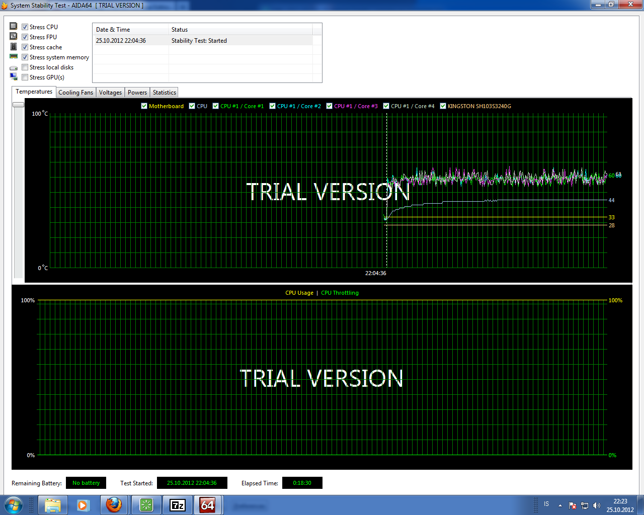

Sælir
Fór loksins í að setja saman leikja tölvuna í gærkveldi.. virkilega gaman að vinna með Antec P181/2 kassann og Seasonic 850W full modular PSU-ið.
Hvað um það. Ég prófaði að yfirklukka hana á léttum nótum í 4.5Ghz og hafði voltin í 1.29V, virtist ganga í þann tíma sem ég prófaði það í Prime95.
Hækkaði multiplæerinn í 47, voltin í 1.32v og er núna að keyra AIDA 64 testerinn og eftir um 30 mín þá er CPU-inn stapíll á 60°c og engin merki um óvirkar function-ir. AIDA keyrir á öllum instruction-um í örranum og er þess vegna nokkuð áreiðanlegra stress test en önnur sem keyra eitthvað takmarkaðra sett af skipunum.
Er með Noctua NH-14 sem virðist virka bara þetta vel.
Hafði ekki hugsað mér að fara upp fyrir 4.5Ghz, er bara nokkuð ánægður með 4.7Ghz og hita um 60° undir 100% CPU álagi.
STRESS TEST.png (126.61 KiB) Skoðað 1268 sinnum
