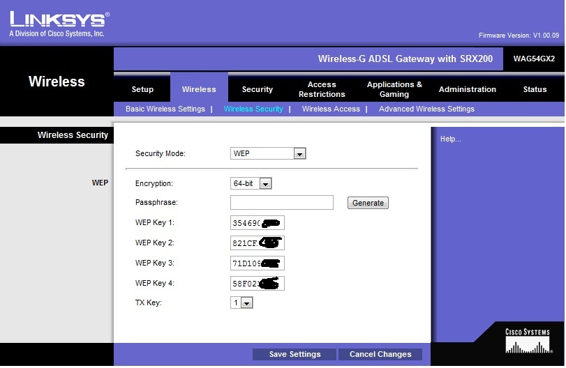

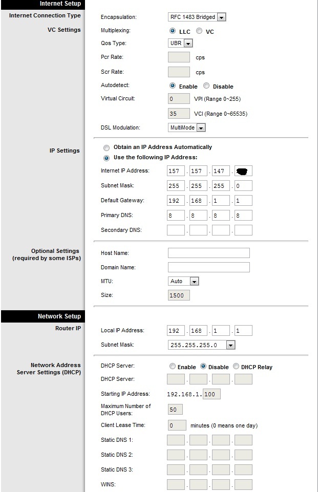

- pic2.jpg (79.5 KiB) Skoðað 2079 sinnum
- pic1.jpg (117.13 KiB) Skoðað 2078 sinnum

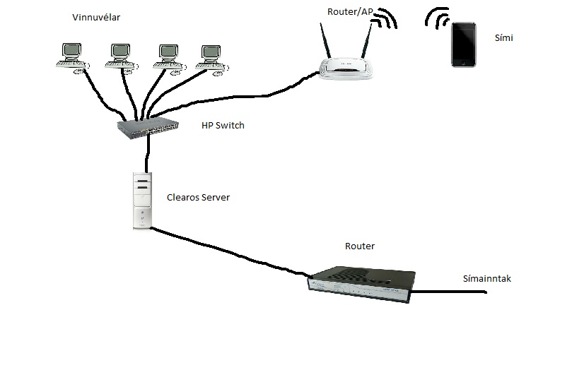

BTW routerin/AP tengist í switch sem svo tengist í serverin, getur það skemt fyrir?
Áhvað að teikna smá mynd af settupinu.
- Setup.jpg (43.17 KiB) Skoðað 1852 sinnum

Settu serverinn á Switchinn eins og vinnuvélaranar ég er með það þannig Router beint í Switch Serverinn er ekki að senda allt í gegn Eða Server beint í router eins og þú ert með og switch beint í router líka ef þú hefur port í það

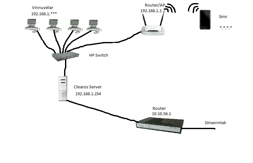

Ég byðst innilegrar afsökunar á þessu, er greinilega ekki með heilan í lagi í dag.
ClearOs serverin var settur upp fyrir laungu vegna þess að þáverandi router vildi ekki vinna með switchinum, það var ekki vitað
afhverju en lausnin þá var að henda bara up gateway/server til að servica vinnuvélarnar. (var ekki byrjaður að vinna hér þá)
Núna erum við komin með nýan router og hann virðist vinna með switchinum, en þá er annað "vandamál" IP er 10.10.56.1
á þeim router, og AP er 192.168.1.1.
Ég teingdi mína vél og AP beint í switch en ég kemst ekkert inná AP núna, væntanlega vegna þess að hann er á öðru neti.
(er með 2 eins switcha)
Uppfrærði myndina með IPum
EDIT: AP er kominn á 10.10.56.253 ekkert connection en.
EDIT2: Allt virkar núna, eftir að ég setti "Obtain an IP Address Automatically" Kærar Þakkir fyrir aðstoðina methylman

Ekki nota IP adress 192.168.1.1 á AP getur þú ekki fest ip address 192.168.1.222 t.d. á interface ið sem þú notar til þess að tengjast switch þá eru öll tæki á sama neti 192.168.1.1 er gateway IP tala

methylman skrifaði:Ekki nota IP adress 192.168.1.1 á AP getur þú ekki fest ip address 192.168.1.222 t.d. á interface ið sem þú notar til þess að tengjast switch þá eru öll tæki á sama neti 192.168.1.1 er gateway IP tala
Já ég vissi að 192.168.1.1 og 192.168.1.254 eru 2 tölur sem eru ætlaðar gateway's, en það sem ruglaði mig var
að ég leit á AP sem gateway og setti 192.168.1.1 á hann.
En maður er allaveganna orðin reynsluni ríkari
