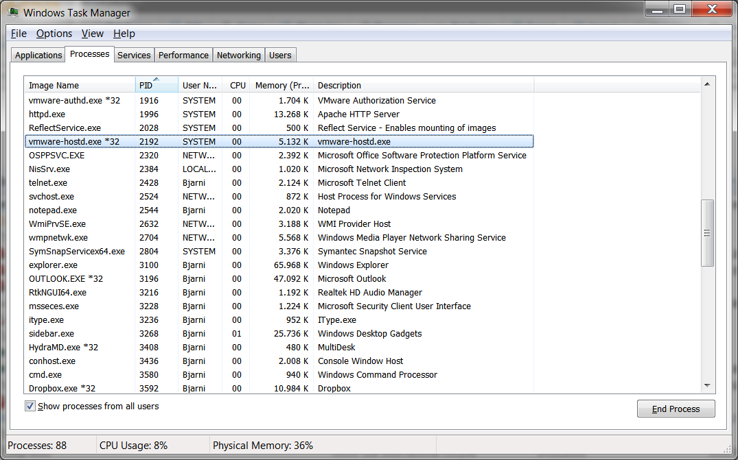

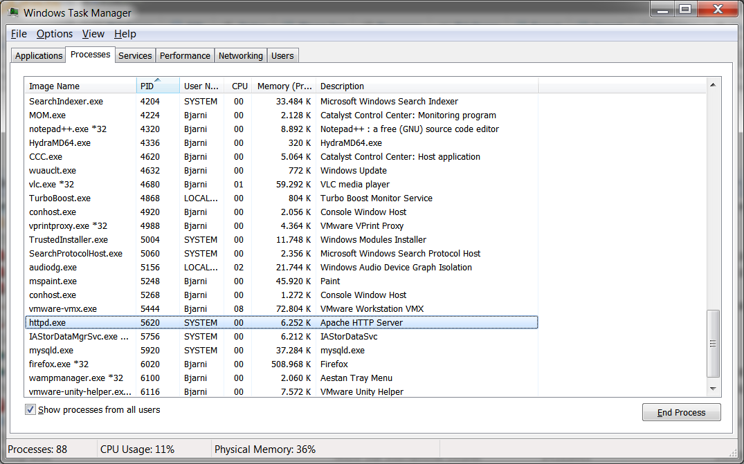

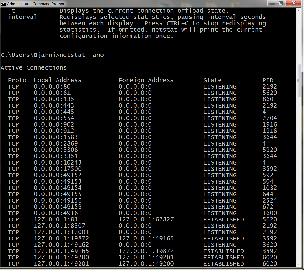

Hér sést hvaða forrit eru að nota port 80 og 81 eftir breytinguna sem ég gerði:
netstat -ano
Apache er að nota localhost á 81
VMWare er að nota portið 80 á maskið 0.0.0.0
ath.. notið PID (process id) til að sjá hvaða forrit eru að hlusta á hvaða addressur og port.

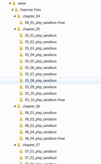

Hér er mynd af hluta af dæmum sem ég sótt nú fyrir helgi. Þetta er af lynda.com
Kaflarnir eru minnst 15. Og undir hverjum kafla eru margir undirkaflar. Endilega kennið mér hvernig þið bæði skoðið kóðann og keyrið í leiðinni á sem fljótasta hátt.
Eins og ég geri þetta núna, þá hægri klikka á php skriftina og opna í Notepad++, ef ég tvísmelli á hana þá keyrist hún strax upp í Firefox, ég nota síðan leitina í Explorernum til að finna gömul dæmi osfv.
Ef þið getið sýnt mér fram á að fljótari leið til að gera þetta og það á innan við 15 mín þá tel ég tíma mínum hafa verið vel varið hér..
