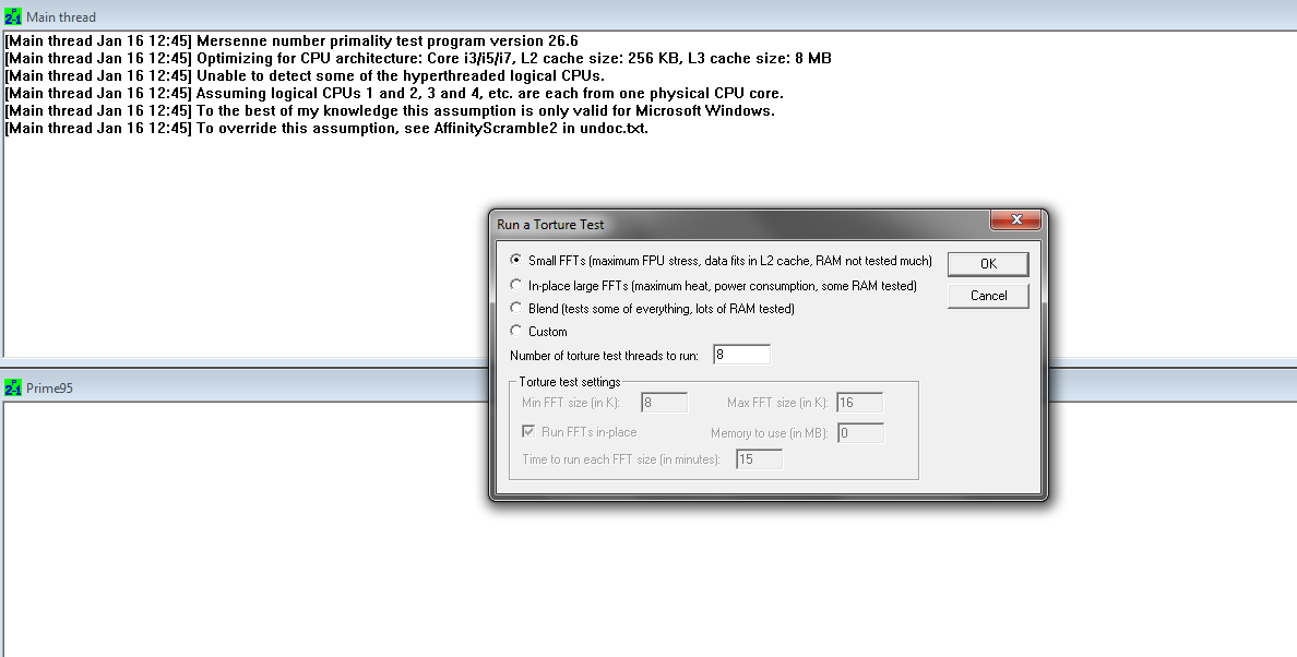

Pósturaf AciD_RaiN » Mán 16. Jan 2012 14:44
Jú en þetta er alltaf niðurstaðan Mynd

Daz
Póstar: 3852
Reputation: 165
Re: Hvað má CPU verða heitur?
Pósturaf Daz » Mán 16. Jan 2012 14:47
Ertu búinn að lesa stress.txt ?

ORION
Póstar: 443
Skráði sig: Þri 29. Nóv 2011 13:27
Pósturaf ORION » Mán 16. Jan 2012 15:05
Búinn að ýta á F1?
:troll
Prufaðu að fikta í "Test" flipanum
