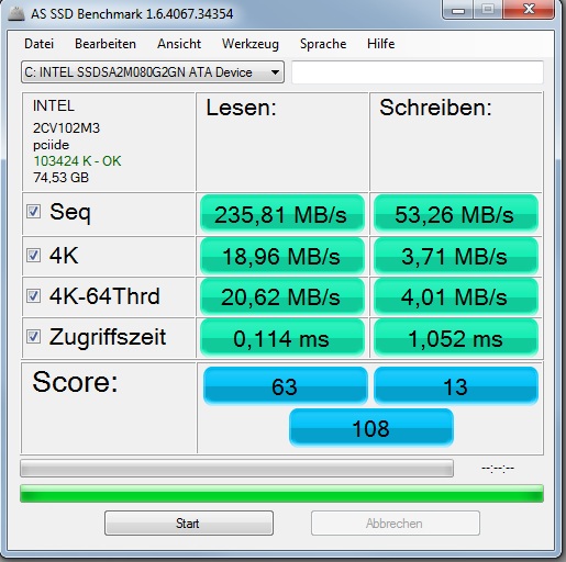

Tók einmitt eftir þessu áðan, svo þetta er nokkuð augljóslega SSD'inn að böggast. Keyrði samt prófanir á honum með Intel SSD Toolbox og það fann ekkert varhugavert.

Jú ég uppfærði Firmware'ið fyrir örfáum mánuðum, mig er einmitt farið að gruna að þetta gæti tengst því eitthvað.
Annars keyrði ég benchmarkið:
Svo skil ég þig ekki alveg með þessar leiðbeiningar, það er ekkert sem bendir sérstaklega til þess að vera SSD'inn minn þarna.
playman
Póstar: 2045
Reputation: 82
Re: Vandamál, leikir að frjósa
Pósturaf playman » Mán 02. Jan 2012 19:15
GullMoli skrifaði:
þarft að hægri klikka á controllerinn sem er inní IDE ATA/ATAPI Controllers og velja properties,
þar ættiru að geta valið port 0 og 1 í þessum tabs ættiru að sjá hvað er undir þessum tiltekna controller.
Ef það er ekki port 0 eða 1 tab þarna þá ættiru að finna það undir details tab, undir Bus relations, í mínu tilviki er það
IDE\DiskINTEL_SSDSA2M080G2GN____________________2CV102M3\5&1491a090&0&0.0.0
SSDSA2M080G2GN er einmitt SSD diskurinn minn. (þinn heitir örugglega það sama)
Vonandi hjálpar þetta eithvað.

Var að prófa minn disk, þú ert með betri skrif hraða en ég, en það gæti líka verið út af bottleneck í minni tölvu annars er þetta líkt.
en ef að það dugir ekki að skipta um dræverinn, þá þarftu örugglega að fara með hann og láta skoða hann :dontpressthatbutton
