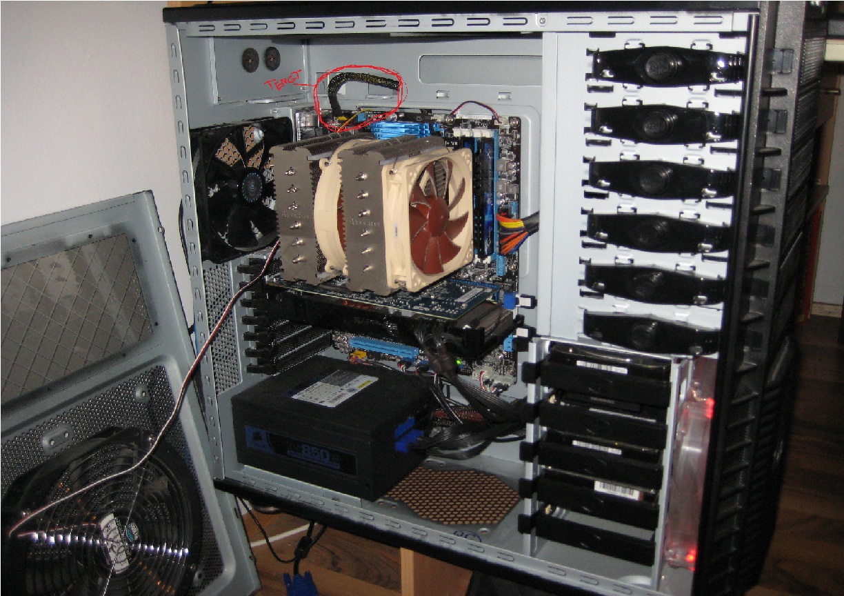

4/6/8 pin cpu snuran tengd efst í hægra horninu á moboinu?

Væriru til í að sýna mynd af því sem þú meinar.
Ef þú meinar snúrunar sem fara úr start takkanum í móðurborðið þá já og líka ef þú ert að meina snúrunar sem koma úr power supply-inu þá já þær eru líka tengdar.

Pósturaf kjarribesti » Mán 29. Ágú 2011 13:03
Þessi snúra tengd ?

Þessi snúra tengd ?
Já þessi snúra er tengd.
