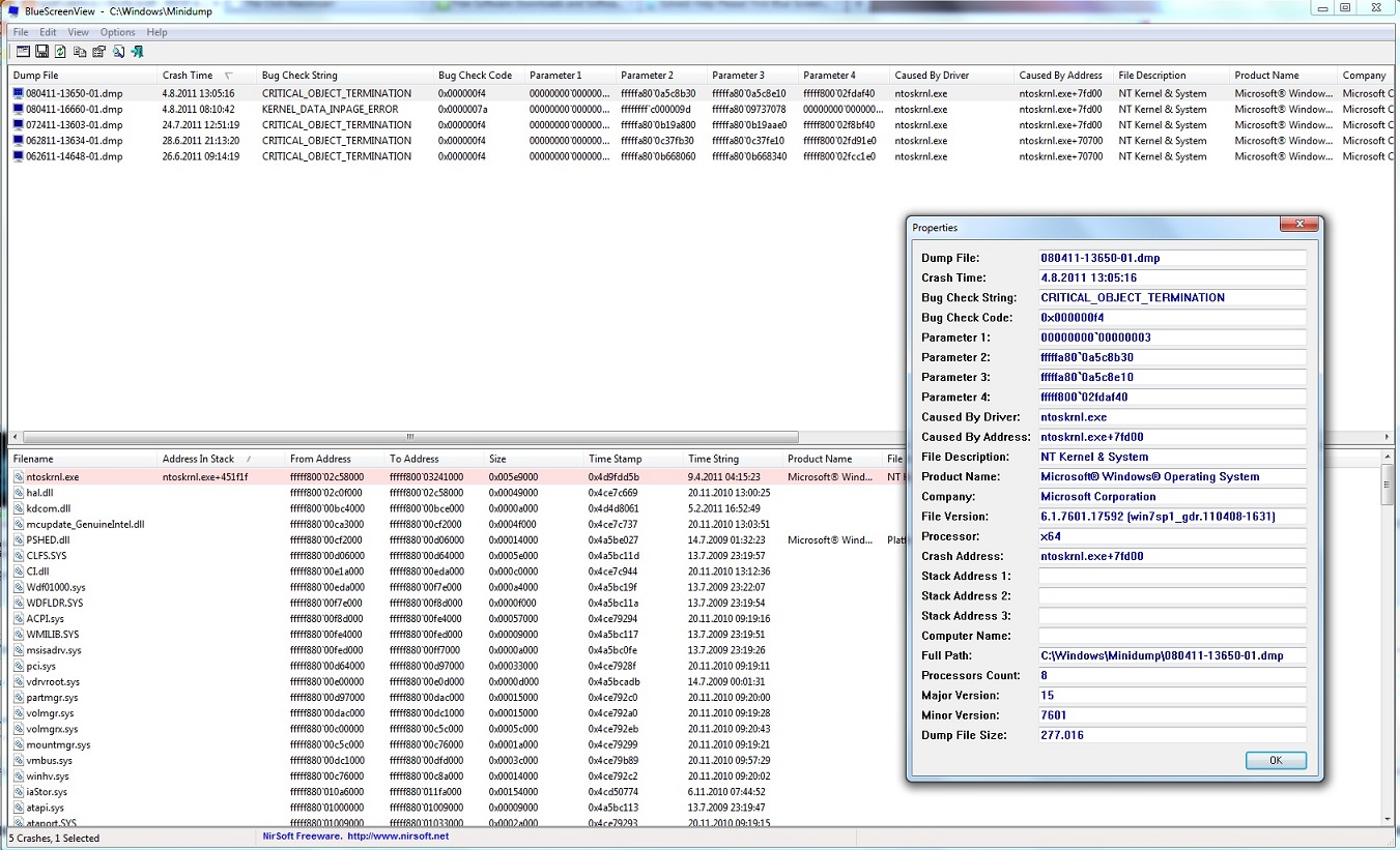

Pósturaf MatroX » Fim 04. Ágú 2011 13:19
náðu í bluscreenveiw og póstaðu screen

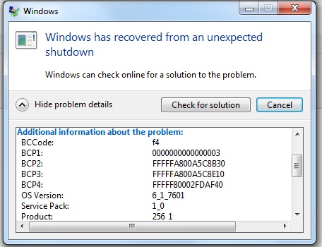

Pósturaf machinehead » Fim 04. Ágú 2011 13:29
Er þetta nóg?
