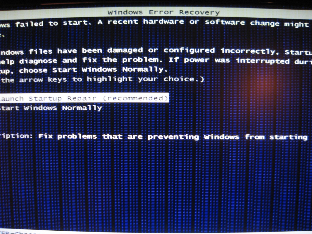

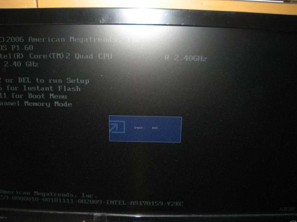

Ég var að lenda í mjög spes atviki þar sem það virðist að skjákortið hafi "gefið upp öndina".
    * Ég fæ þessar rákir í BIOS
    * Ég get EKKI bootað Windows 7 (rebootar sér)
    * Ég get EKKI bootað Ubuntu í glugga ham (crashar)
    * Ég get fengið myndir upp í WinPE / Linux console ham en með rákum
    * Ég fæ þessar rákir á báðum skjánum mínum (þegar mér hefur tekist að enable-a þá báða í linux)
Er skjákortið farið eða gæti þetta etv. verið móðurborðið?

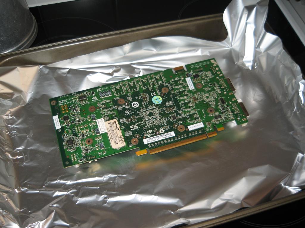

Pósturaf Revenant » Fim 03. Mar 2011 23:24

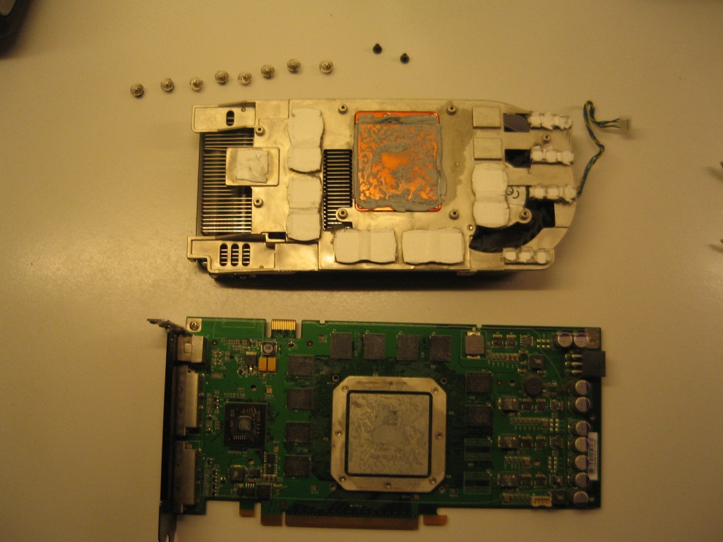

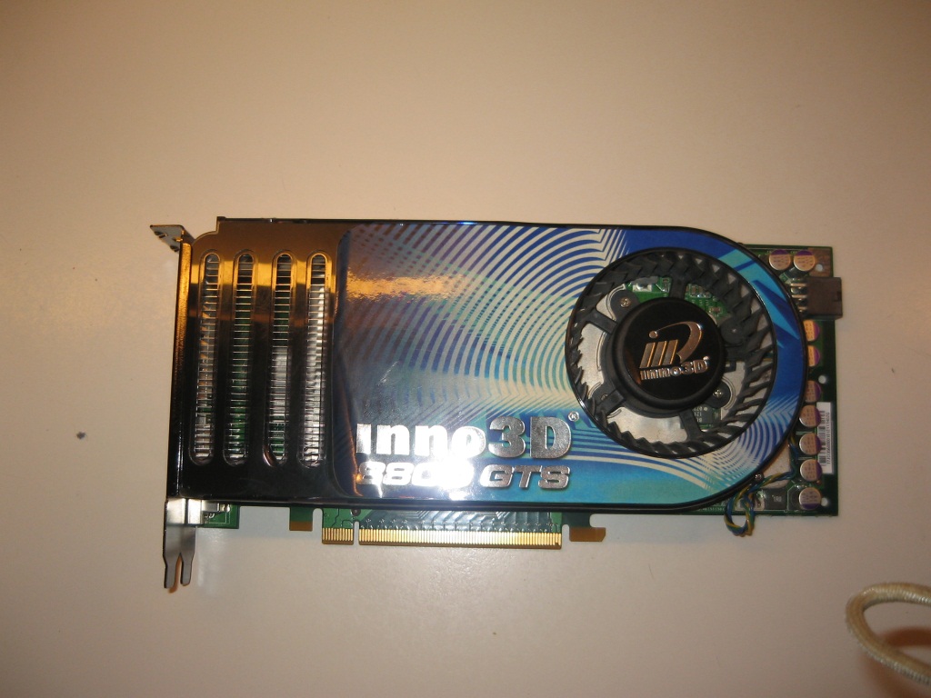

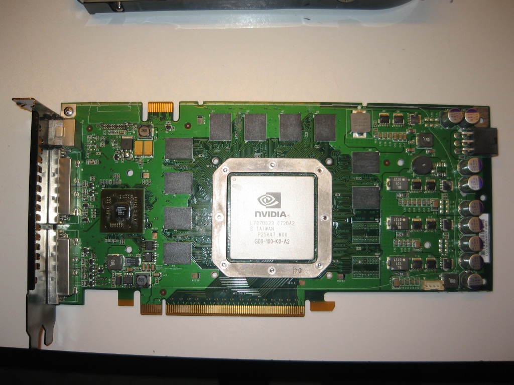

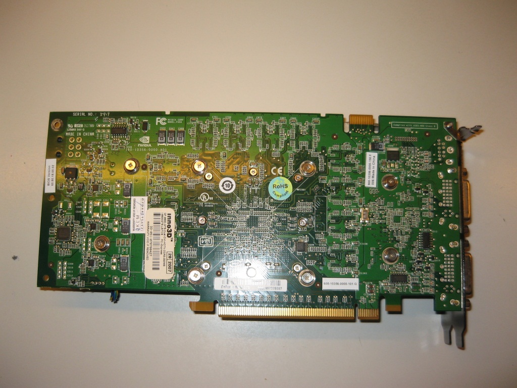

Ætla að prufa að baka það á morgun. Hérna eru hinsvegar myndir af því þegar ég tók það í sundur

Pósturaf Revenant » Fös 04. Mar 2011 18:16
Prufaði að baka kortið og BEM mér sýnist það virka eins og áður.
