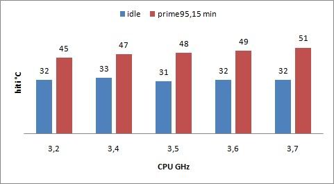

Er ekki alger overclock snillingur en er búinn að læra helvíti mikið núna um helgina. Var með core volt frekar hátt til að byrja með 1,5 -1,5250 og prófaði 3,2-3,7 mhz og tók 15 mínútna prime 95 á það.. bara til að fá tölur fyrir kælinguna. Gat samt ekki bootað nema að fail-a einusinni fara í BIOS og breyta engu og save and reboot og komst þá í OS. Fattaði svo að ég væri að gera eitthvað vitlaust.
--ATH þetta graf sýnir hita þar sem voltin eru hærri en þau þurfa að vera .. en á móti er þetta bara prime95 í 15 mín.

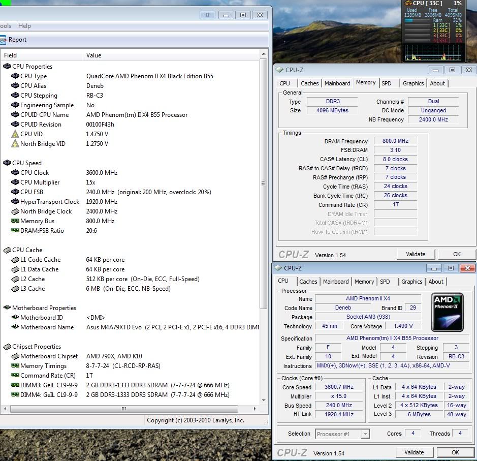

Var búinn að sjá að örgjörfinn var góður í alla kjarna og fór að google-a ram settings. Þetta á undann hafði allt verið auto settings á ramið og cpu-id sagði 1333 mhz 8-8-8-24-1T rsum. Byrjaði illa en endaði (er ekki hættur samt) í 1600mhz 8-7-7-24-26-1T og með CPUNB freq í 2400 mhz, CPUNB (V) í 1,2750 V, CPU í 3,6 ghz (240x15) VCPU: 1,4750 V.
Er búinn að prófa með LinX 20 passed. tek Prime95 á eftir. Stress prófaði með large fft í 1,5 klst ... stable í 49°C
og ég boota í OS beint án vesens.

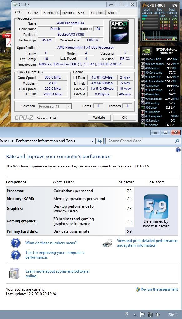

Setti nýja 555 BE í tölvuna eftir að ég var búinn að skila 550 og kveiki á tölvunni.. restarta svo og þegar niðri fyrir ofan bios message-ið stendur
" Press 4 to unlock quad cores". Ég ýti á "4" og tölvan slekkur á sér og kveikir með no display.. ég slekk með því að halda inni powerbutton og kveiki aftur.
Boom!! hjá bios messageinu stendur nú "---Quad cores unlocked---" og ég boota í windows og þar eru 4 kjarnar og ég beðinn að restarta því að new divice has been installed, "AMD Phenom(tm) II X4 B55 Processor" restarta og allt í gúddý :P
Þökk sé nýju móðurborðunum frá Asus er NP að unlocka 550BE og 555BE :P
Hitamunur á 2 vs 4 cores er idle: 26 °C X2, 34 °C X4 unlocked
Í stess testi í prime95 þá ef var X2 ca. 40 - 45 °C eftir 30 mín en í X4 þá stoppaði ég þetta í 50°C eftir 5 mín.
Er helvíti sáttur .. hlakka til að far aað overclocka í seinnihluta ágúst með Heatkiller 3.0 AM3 kælikubb, Swiftech MCR220 vatnskassa, og dangerden Danger Den DDC Acrylic Top pumpu :P

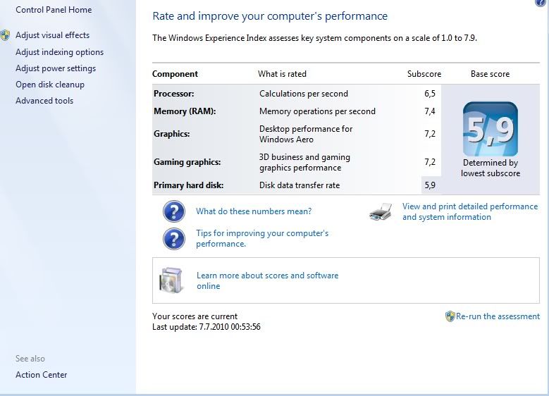

Hér er windows experience fyrir:
Eftir:
skjákorta einkunin hækkaði þar sem ég update-aði driver :P

update :P stable overclock .. CPU 3,6 ghz (240x15) @1,475V, RAM 1600 mhz 8-7-7-24-1T @ 1,56V , CPUNB 2400;MHz @ 1,275V, HT 1920 MHz

Hafði lesið að asus borðið mitt geti ekki farið í cl 7 en það var víst eldri bios .. er með þann sem kom út eftir að x6 1090T kom, búið að fixa það.
setti minnið í 7-7-7-24-26 og allt í góðu :P stable :P
