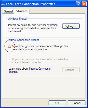

lukkuláki
Póstar: 3089
Reputation: 65
Re: Tölva með netið úr annari tölvu.
Pósturaf lukkuláki » Mán 12. Jan 2009 11:17
Já ég gerði þetta heima með því að haka við inni í þar sem þú sérð á myndinni
það var ekkert mál er á blússandi neti á báðum vélunum.
Gunnar
Póstar: 2400
Reputation: 70
Staðsetning: 105 Reykjavík
Pósturaf Gunnar » Mán 12. Jan 2009 11:35
ég gerði þetta lukkuláki en það virkar ekki :S
