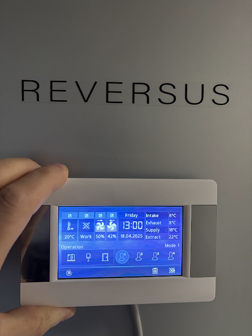

Ég keypti í nýbyggingu og gæti eiginlega ekki orðið sáttari nema fyrir það að eitthvað er ekki rétt varðandi loftskiptikerfið í íbúðinni.
Það eru ýmsir búnir að kíkja á þetta, meðal annars blikksmiðir, sem setti kerfið upp og hönnuðir og allir eru sammála um eitt; það er undirþrýstingur í íbúðinni, augljós, enn mjög lítið um aðgerðir þrátt fyrir að hönnuðirnir eru búnir að koma með hugmyndir hvernig megi bæta úr þessu.
Vitið þið um aðila sem eru óháðir og gætu framkvæmt úttekt og skilað skýrslu?
Úttekt á loftskiptikerfi heimilis

Re: Úttekt á loftskiptikerfi heimilis
EinnNetturGaur skrifaði:skoðaðu lofttúfuna sem er í einhverjum útvegg, hún á að koma í veg fyrir undirþrýstingi, eða bara vera með gluggana rétt svo opna þannig að loft komist inn en ekki vatn(vanalega tvær svoleiðis stillingar í gluggum)
Við búum ekki svo langt frá umferðagötu en ég skal viðurkenna ég hefði bara viljað hafa þetta í lagi þar sem það eru þrjár lofttúður í útveggjunum.
Þeir sem mættu hingað töldu skort vera á innflæði, þannig þeir skrúfuðu niður í vélræna útsoginu og það breytti einhverju en ekki nærrum nóg.
Það er nefnilega það, allar túður galopnar og eina leiðin til að losna við þennan vindhávaða er að opna gluggan, þá fær vélræna útsogið loftið sem það þarf og hávaðinn hættir.rapport skrifaði:Ég hefði haldið að maður vildi hafa vélræna loftræsingu sem skapar þá auðvitað undirþrýsting í íbúðinni ef það kemst hvergi loft inn. Þetta er ástæðan fyrir því að það eru sérstakar lofttúður/öndun í nýjum íbúðum. Það þarf að passa að þessar lofttúður séu opnar og eða opnir gluggar einhverstaðar.
rapport skrifaði:
Það segir sig sjálft að það skiptir engu máli hversu stóra og öfluga mótora fólk setur í loftræstikerfin hjá sér, að ekkert virkar nema fólk sé með opna glugga eða opnar loftunartúður, því þar kemur loftið inn í íbúðirnar og fer svo út um loftræstikerfið.
Og auðvitað getur kerfið ekki dregið loft út úr íbúðinni ef það kemst hvergi annarstaðar loft inn í íbúðina... og þá er bara krónæiskur undirþrýstingur á heimilinu.
Einmitt, hönnuðurnir telja að það sé fyrirstaða í útveggjunum en blikksmiðirnir vilja ekkert gera, nú benda menn bara á hvort annað.
Zaphod skrifaði:Finnst merkilegt að það sé undirþrýstingur í íbúð með loftskiptikerfi.
Yfirleitt var undirþrýstingur vandamál í íbúðum með vélrænu útsogi.
Samstæðan tvískipt með varmaskiptihjóli?
Það er semsagt vélrænt útsog en "dautt" í úttvegjunum
