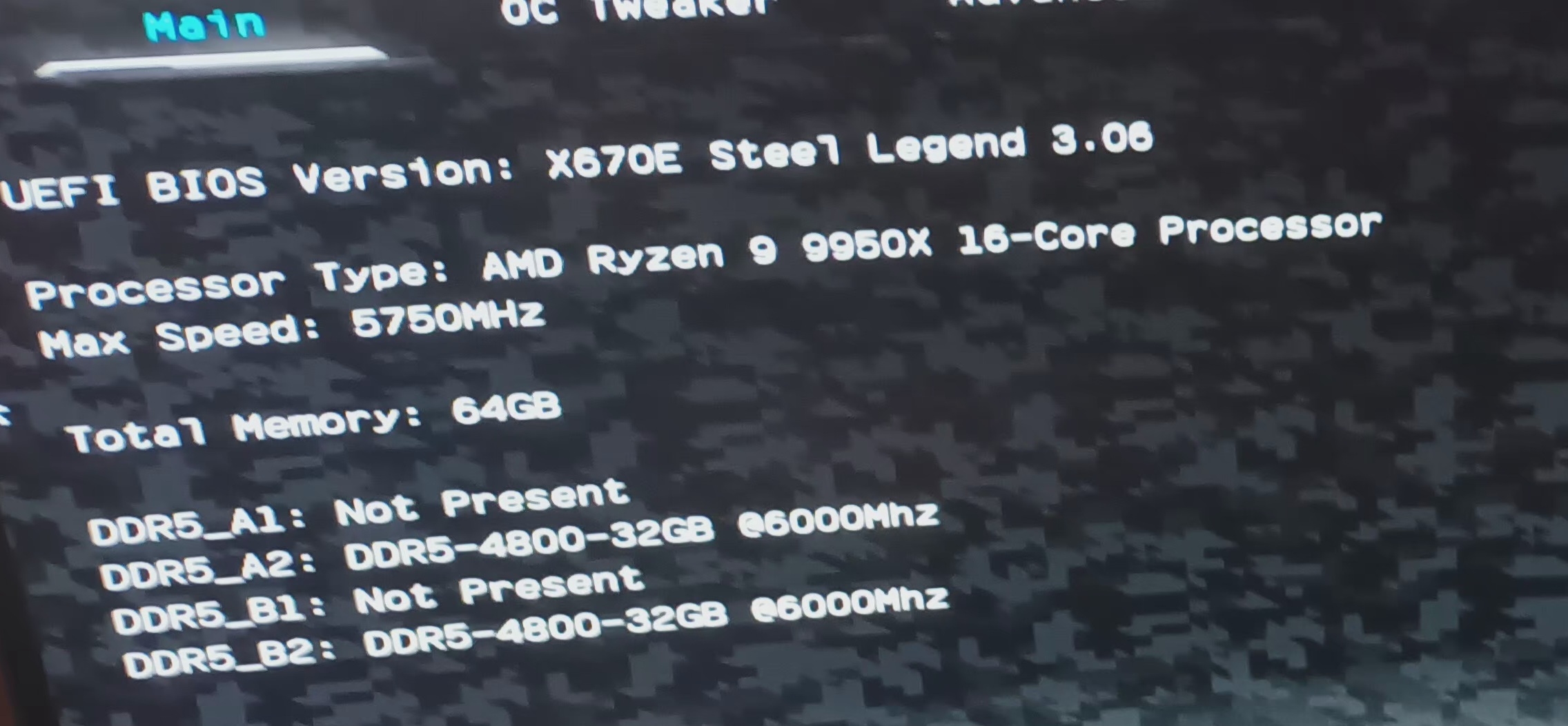

Sælir félagar. Hafa fleiri lent í veseni með minni í 4 raufum með 9950x örgjörva ? Hvaða lausn var best fyrir ykkur ?

Já eg setti póst um þetta hérna, getur þú sett inn meira info um minnið? Og hvaða prófíl þú ert að reyna að keyra.
Ég er með 192GB kitt og ég get ekki keyrt það í XMP/EXPO eins og 7950X gat auðveldlega. Þarf að keyra það JEDEC stock
Ég hef haft samband bæði við AMD og ASUS og báðir aðilar segjast vita af vandamálunum og lofa að þetta verði lagfært, en enginn tímarammi gefinn upp.

Re: Ryzen 9950x vesen með minni
Snillingarnir hjá Kísildal redduðu mér

Magnað að sjá að 9000 serían er ekki komin á QVL fyrir þetta móðurborð.
Þú settir örugglega upp alveg fresh Windows eftir CPU var settur i?
já ég er kominn með 2x 32 gb kubba expo sett í staðinn fyrir 4x16 gb

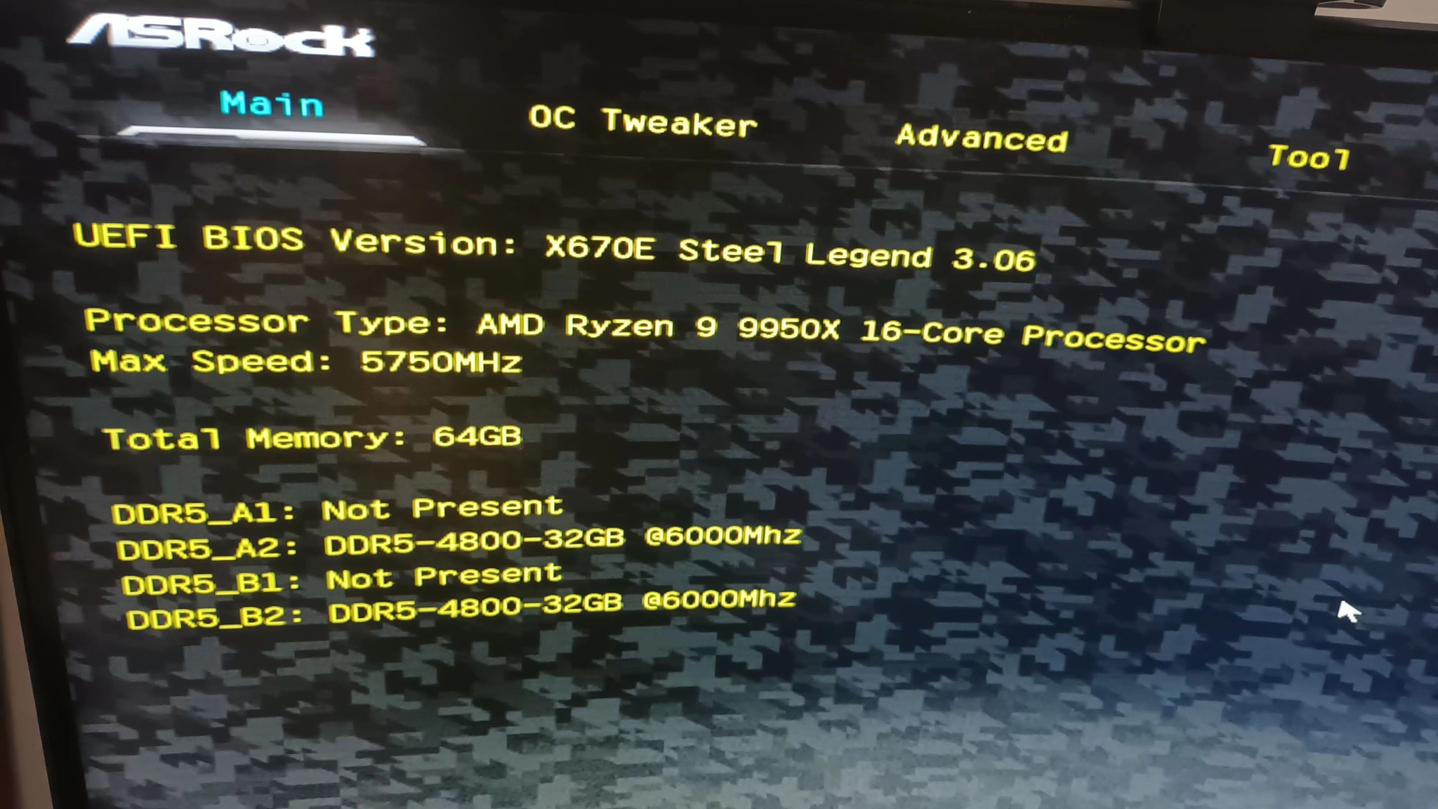

Jæja nú er allt komið í fínt lag
Hérna er mynd úr bios-num
