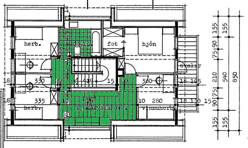

Á efri hæð eru 4 svefnherbergi, þar af eitt nýtt sem skrifstofa, ásamt aðal-baðherberginu.
Frá ykkur reynslumeiri mönnum, ætti ég þá bara að sleppa því að setja í svefnherbergin, en skella gólfhita á miðrýmið og baðherbergið?

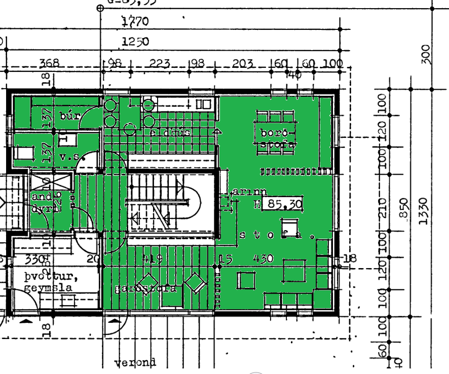

Neðri hæðin er svo með frekar opið svæði, eldhús og stofur mynda hring, svo geymslubúr inn af eldhúsi. Einnig er þvottahús, anddyri og "gesta"klósett.

Læt hér fylgja gamlar teikningar, grænlitað það sem nýjustu hugmyndir eru um að setja gólfhita... smá hræddur samt um að ég endi á að hugsa að þetta sé of erfið ákvörðun, skipti bara um gólfefni og haldi áfram með líf mitt.

Sleppa gólfhita uppi. Málið er að í raun má ekki setja gólfhita í fjölbýlishús nema að einangra undir gólfhitann(til fínar lausnir frá hringas frá floore http://hringas.is/index.php?page=shop.browse&category_id=26&option=com_virtuemart&Itemid=1). Með því að setja gólfhita á 2.hæð ertu að hita upp plötuna fyrir 1.hæðina, hitinn getur svo leitað niður og gert upphitunina á hæðinni fyrir neðan óþægilega. Einfalt.
Færð þér Danfoss ally kerfi sem virkar bæði og hægt að tengja saman gólfhita og ofnloka.
2.hæð
Setur danfoss ally túrloka á ofna.
1.hæð
Gólfhiti á allt með danfoss Icon.
Notar svo ECL stöð frá danfoss til að fylgjast með útihita þannig að kerfið bregst hraðar við útihitabreytingum.
Þarft ekki gólfhita undir stiga nema þú viljir það sérstaklega.
