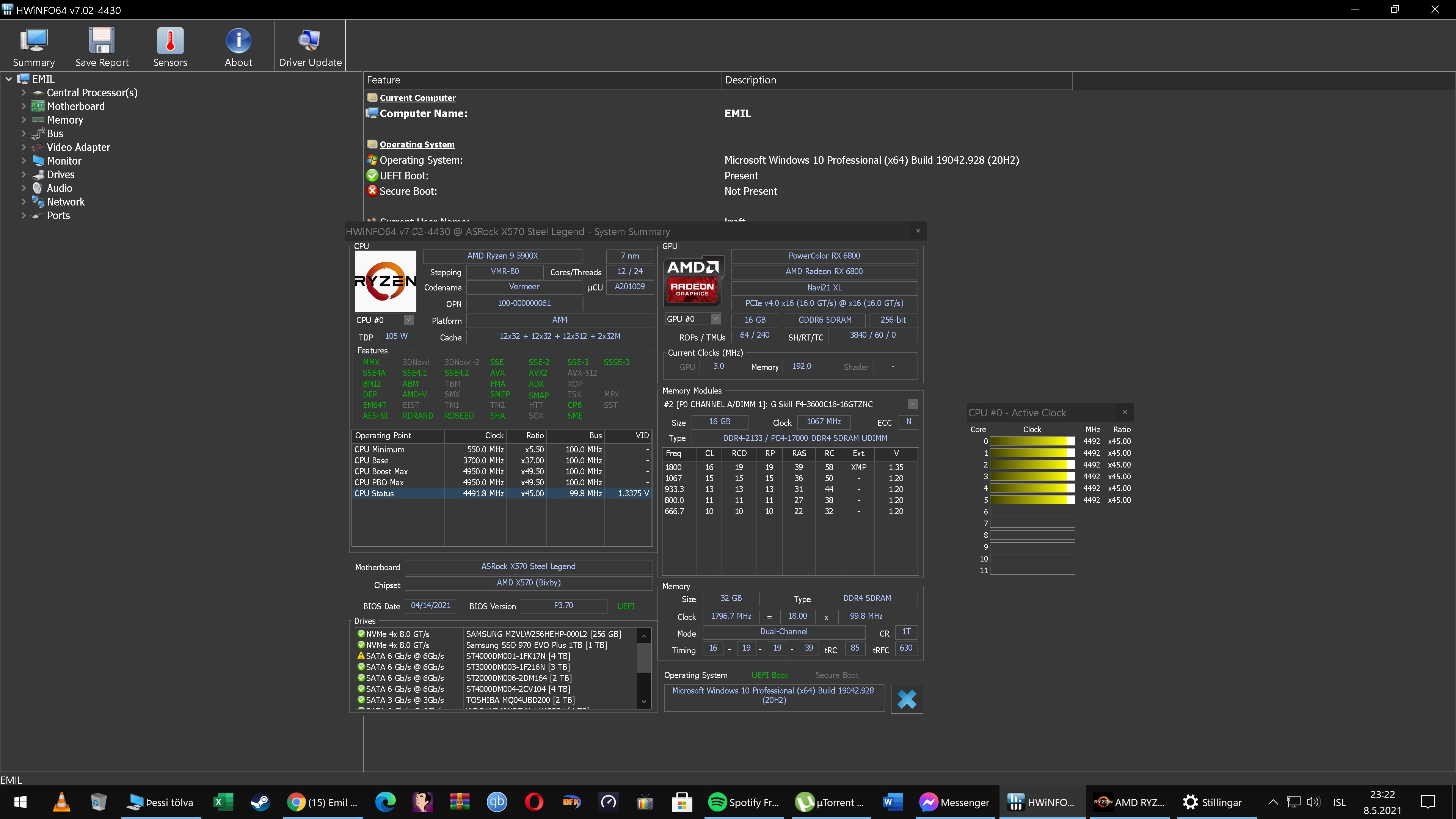

Re: yfirklukkun
Ég náði að stilla tölvuna flott á 4.5 ghz með því að nota ryzen master
- tölvan mín 8 maí 2021.jpg (869.4 KiB) Skoðað 1933 sinnum
