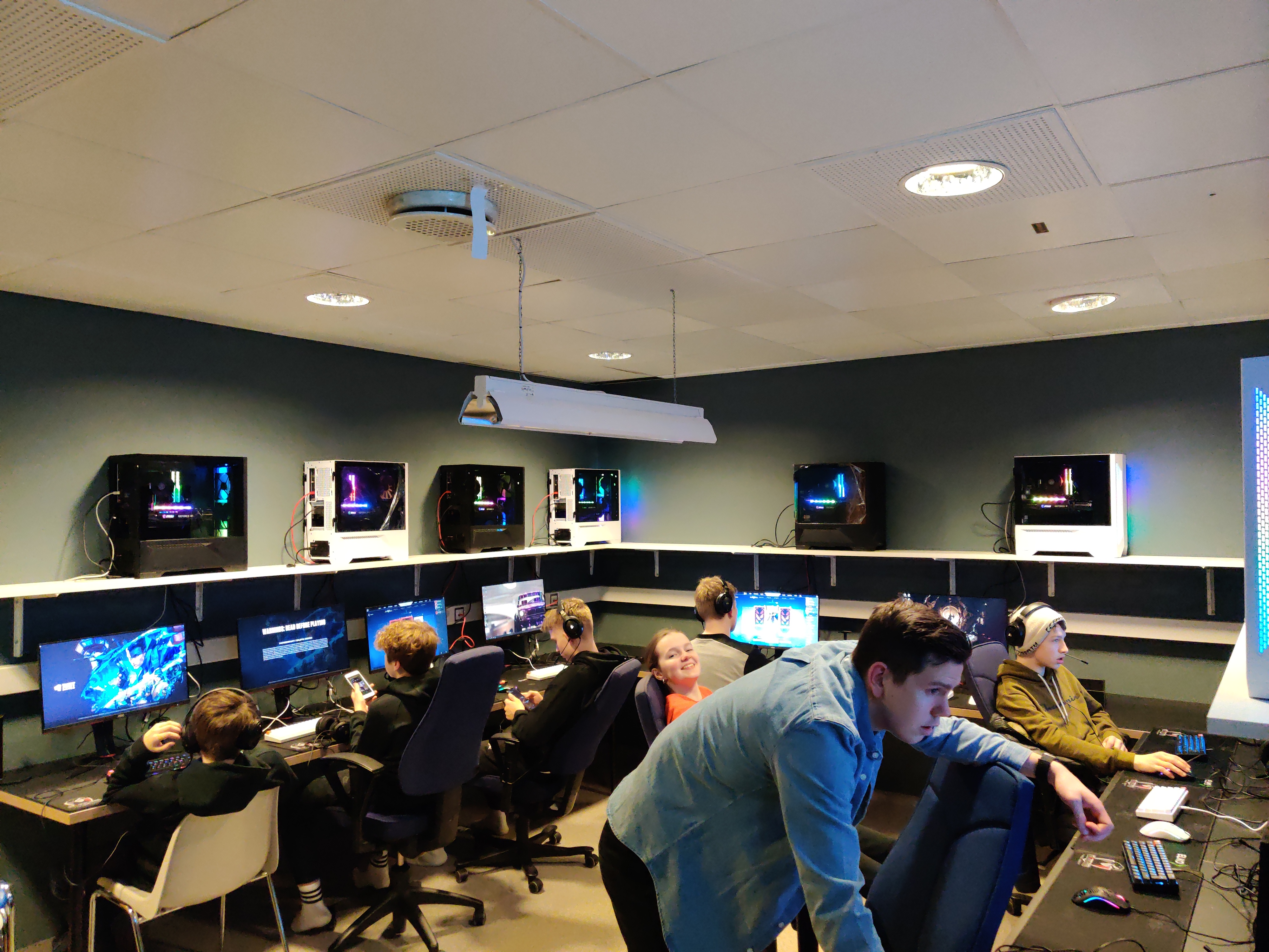

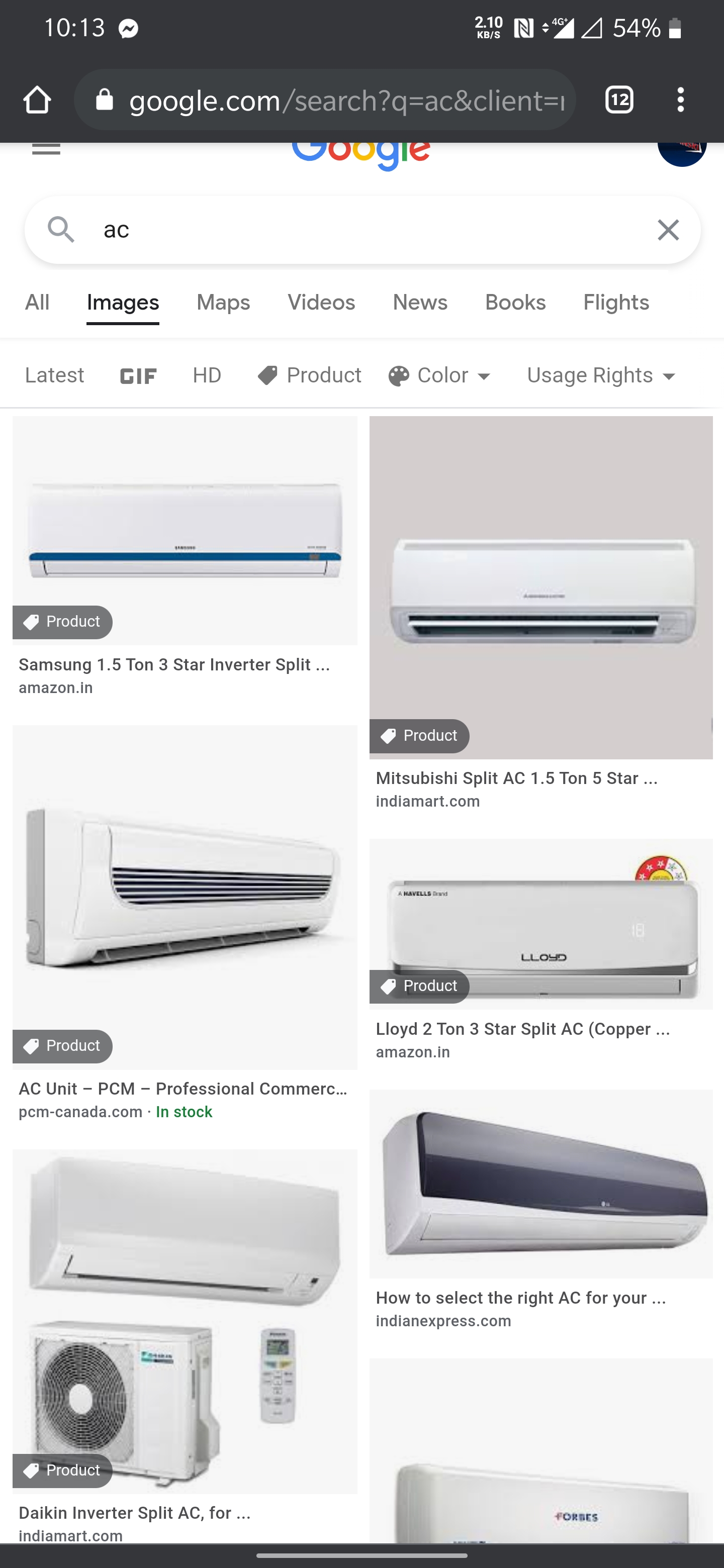

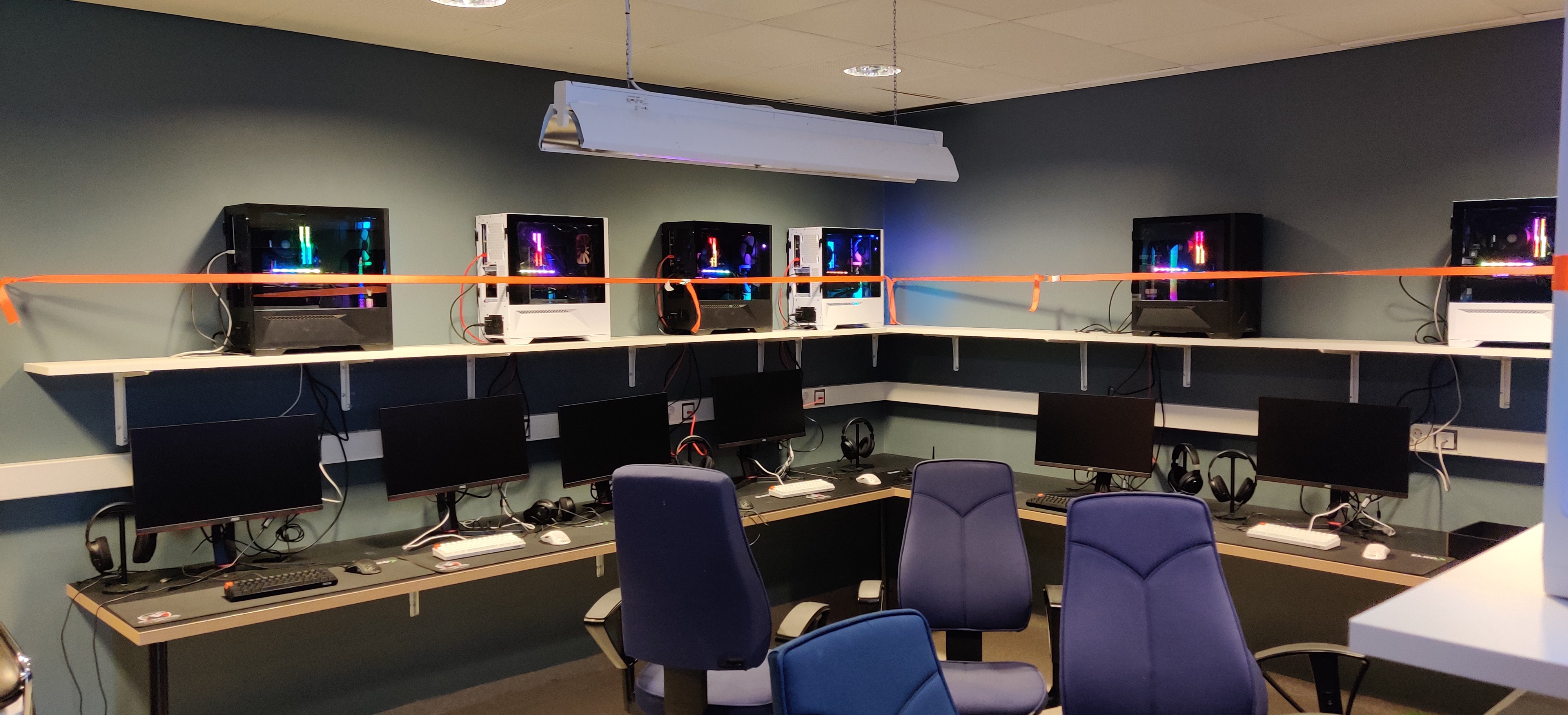

Ég þarf mikið a loftræstingu að halda til að kæla herbergið i vinnunu. Hvað er ódýrast að gera sem mun ekki kosta nokkrar milljónir i framkvæmdum til að kæla loftið hjá okkur? Ég var að hugsa um svona ac unit sem mapur hefur seð allstaðar i hotelum og svona.
Einhver loftræsti sérfræðingur her? Hann ma endilega hafa samband við mig
P.s ekki pæla i snurum sem eru útum allt.etta er allt i vinnslu og eg var að kaupa fullt ag cable management doti sem verður sett fljótlega

Treystu mér við erum búin að checka á þessu. Hún blæs ekki og svo það komi eitthvað loft þaðan þá þarf að setja kerfið í ráðhúsinu í botn, þá er allt húsið orðið að ísskápp og við fáum varla eitthvað loft til okkar. Þegar allar tölvurnar eru í gangi og að auk 10 unglinga sem eru enn að læra hvað sturta og hreinlæti eru. Allt herbergið súrnar eftir mjög stuttan tíma og hitastigið er að nálgast 40 gráðum þar að auki
